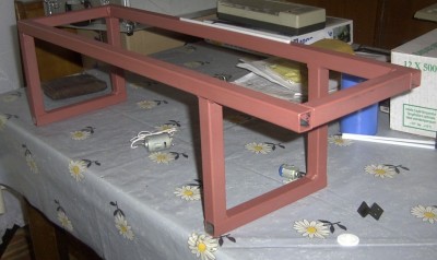

Das Grundgestell für den Kran ist schon geschweißt aus Stahl, 70cm breit ist das Monster.

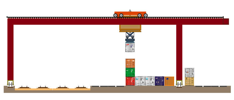

- Querschnitt durchs Terminal
- Grafik-Containerkran-5-Seit.jpg (20.62 KiB) 7110 mal betrachtet

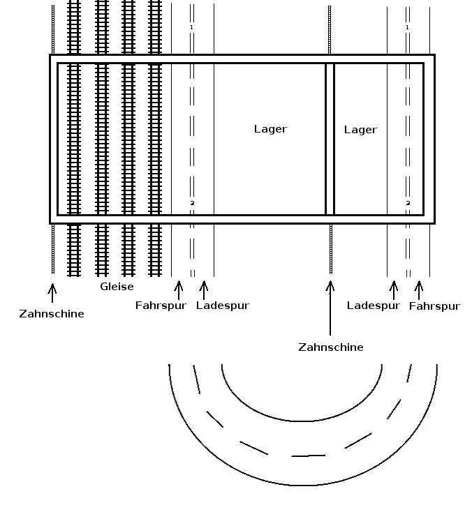

- Layout von oben
- Terminallayout01.jpg (44.37 KiB) 7110 mal betrachtet

- Das Grundgestell
- Contkran01.jpg (26.67 KiB) 7110 mal betrachtet

Ja wie schwer ist das Gestell - geschweißt aus Stahl bringt es so wie es dort nun steht schon einiges auf die Waage, ehrlich gesagt habe ich es noch nicht gewogen
aber so ca. 2kg schätze ich mal. Da wird noch etwas dazukommen für die Katze, Spreader, Technik, Technik, Technik...

@Breaker: wir sind beim Gewicht bei knapp 3 kg inzwischen mit allem drum und dran. Der Kran wird nicht auf Zahnschienen laufen, sondern auf Spur N Eigenbau Schwerlastfahrgestellen. Antrieb Kato 2 - achs Fahrgestelle, die aber natürlich nicht die gesamte Last tragen, sondern sich die Last mit den Schwerlastfahrgestellen teilen werden. Die Fahrgestelle haben enorme Power, wir haben die Katze schon mit 800 g (!) und nur 4V an der Schiene Probe gefahren, läuft Butterweich und von der Power überhaupt kein Problem.
Der Bernd (Besitzer des Fischer Technik Krans) hat sich auch mal Plastikprofile in 15x15mm Vierkant besorgt um zu testen, ob man daraus evtl auch ein Krangestell bauen könnte, aber ich bin da skeptisch. Wenn das Ding transportabel sein soll und auch für Teppichbahnings und Stammtische geeignet sein soll, dann setze ich doch lieber auf Metall...JA das heißt es wird aller Warscheinlichkeit nach auch irgendwann einen "Bruder" von dem aktuell im Bau befindlichem Containerkran geben...
