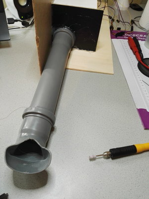

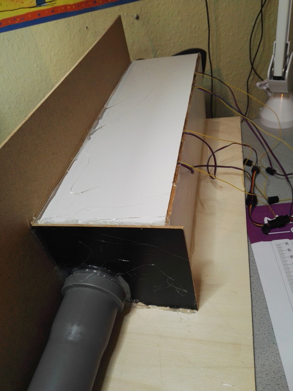

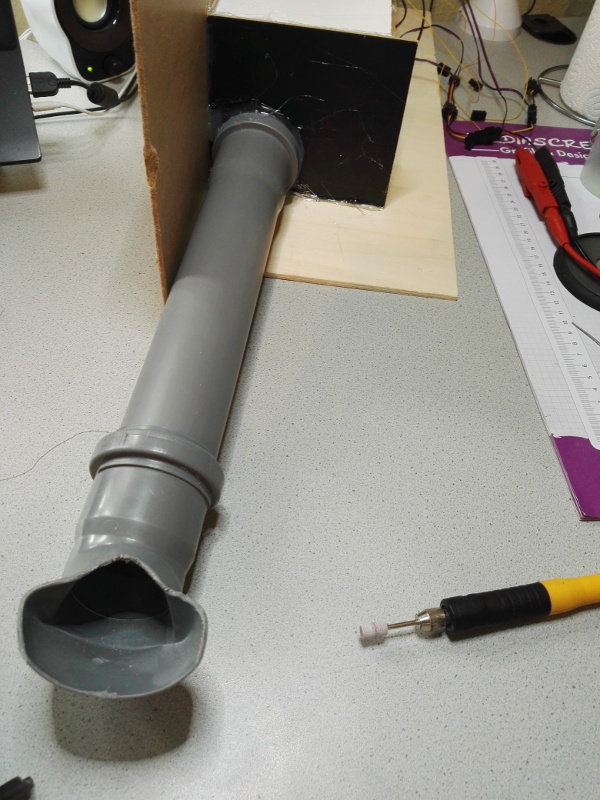

Hallo zusammen,
danke für euren vielen Vorschläge, habe mich für eine Version mit Plastikrohren, aus dem Baumarkt entschieden. Dies soll unter den Tisch mit einer breiten –flachen Düse vorne an der Tischkante.
Meine Absaugung ist aus vier 120er PC Lüftern die ist hintereinander in eine kleine Kiste gebaut habe, hier baue ich noch eine saubere Kiste, mit einem Aktivkohlefilter und Filtervlies.
Meine Bilder zeigen die Testbox mit einen Vlies hinten, Sie funktioniert super egal ob beim schleifen mit dem Dremel oder beim Löten. Nun muss das Ganze noch unter den Tisch, mit einem PWM Regler erweitert (um die Drehzahl zu regeln).
Grüße Florian
Grüße Florian
