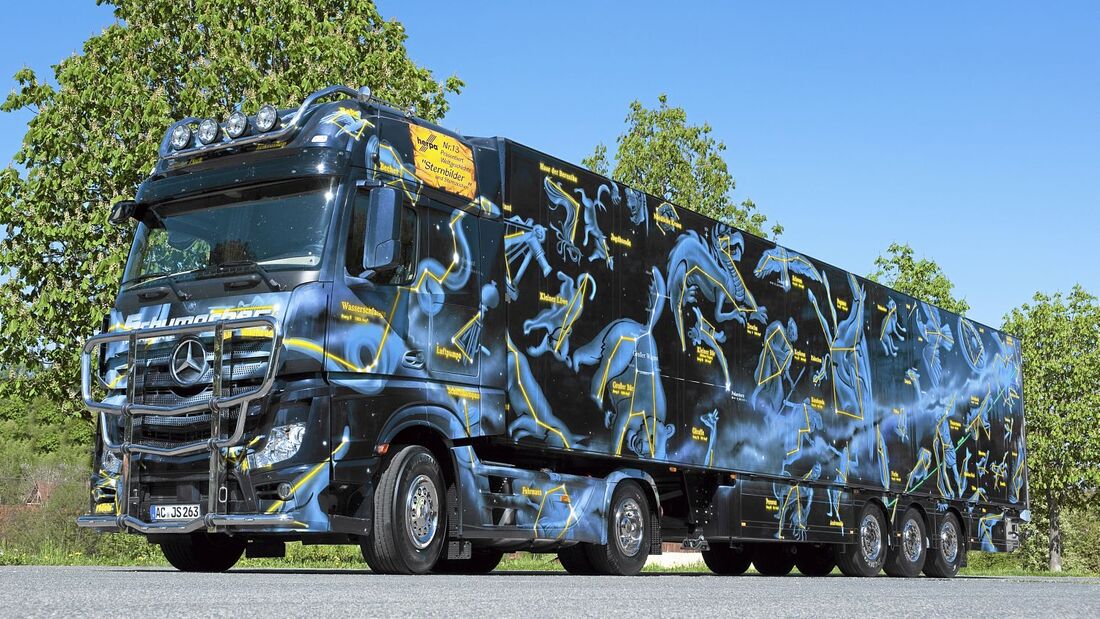

Na, da überschätzt Du aber einiges: Bei 638 LEDs müssten das ja dann weit über ½ Kilogramm Gewicht zuzüglich Modell und Motor mit Steuerung sein! :shock: Die kurzen CU-Lackdrähte wiegen kaum ein paar Gramm, diese Menge an SMD-LEDs bringt aber auch nur wenig auf die Waage; die Platinen und v.a. der Akku machen den Hauptteil des Zusatzgewichtes aus. Alles in allem werden das aber kaum mehr als 100 g sein. Wenn ein Lkw statt der Lichter viel "Modellbau" enthält, dürfte das recht ähnlich viel wiegen, von daher sehe ich kein sonderliches Gewichtsproblem. :wink:
Die Erkennbarkeit des Motivthemas liegt wirklich bei nahezu Null. Ich kannte bis zu diesem Video das leuchtende Modell nur aus der Vorschau, aber das Grundmodell selber war mir bisher völlig unbekannt. Deshalb hatte ich auf den ersten Fotos (vor dem Video) dieses Lichtermeer (oder schreibt man das in diesem Fall "Lichtermehr"? :clown: ) eher für eine "sporadische LED Verteilung" gehalten; na gut, dass es einen Sinn ergeben sollte, hatte ich schon irgendwie vermutet, konnte mir aber nicht vorstellen welchen. Nun da ich die Bedruckung gesehen habe, ist das natürlich klar, aber trotzdem im leuchtenden Zustand weiterhin nicht erkennbar. Das liegt halt in der Natur der (kleinen) Dinge. Vielleicht würde es helfen, die jeweiligen Sternbilder mit unterschiedlichen Transparentfarben einzufärben, die warmweißen LEDs sollten die meisten Farben ausreichend erkennbar "beleuchten" können (gut, bei Rot wird es happig, könnte aber gerade noch funktionieren). Damit wären die einzelnen Sternkonstellationen zwar immer noch nicht wirklich identifizierbar, aber es würde immerhin deutlich, dass das insgesamt nicht eine beliebig wilde Verteilung von LEDs ist. Allerdings sind die Transparentfarben nicht unbedingt grifffest, das müsste also alles gut mit 2K Klarlack versiegelt werden. Na ja, bei der Menge von UK-Resin auf den LEDs macht das auch nichts mehr aus... Theoretisch könnte man hier ja gleich an farbige LEDs denken, aber faktisch ist das zu kompliziert beim Zusammenfassen zu den besagten Blöcken der dann verschiedenen Farb-LEDs.
Wie auch immer, in dem Modell mit dem Lötkolben "rumzuspielen" dürfte Meister Philipp bestimmt ab und zu den Schweiß auf die Stirn getrieben haben. Und bei dieser Menge an LEDs und deren "wilder" Verteilung ist die Übersicht über den jeweiligen Anschluss an die Verteilerplatinen und die Lichtsteuerung und Stromversorgung eine echte Herausforderung. Ich muss zugeben, dass ich selber nicht die geringste Lust hätte, solch ein Modell zu bauen/beleuchten, dazu fehlt mir auch das nötige Gefühl für Ordnung und Organisation. Platinen mit Gelenken abklappbar zu machen, ist dabei eine echt geniale Idee, auf die ich nie gekommen wäre! :shock: Ich denke, das Prinzip werde ich mir im Hinterkopf abspeichern, auch wenn ich es nie direkt abkupfern werde (ist mir für meinen Kinderkram zu aufwendig). Aber ein bisschen weniger Chaos beim Endanschluss der Drähte könnte bei mir wirklich nicht schaden... Auch bin ich ein Freund davon, am Ende etwas mehr Drahtlänge zu haben, um mögliche Reparaturen besser durchführen zu können; hat sich tatsächlich auch schon bezahlt gemacht. Aber hier liegen halt die Unterschiede zwischen dem professionellen MiWuLa und mir als kleinem Bastler daheim: Ich bin auf Erhalt so gut es nur geht bedacht, im MiWuLa dürfen vermutlich LEDs schon mal rausgliegen, nur weil die Anschlussdrähte zu kurz geworden sind (könnte ich mir zumindest gut vorstellen).

Die Namen sind doch schon bei jedem einzelnen der 88 Sternbilder auf dem Truck vermerkt, sowohl beim Original als natürlich auch auf dem Modell. Hast Du die etwa übersehen? :clown:
(Vorbildfoto: https://img1.eurotransport.de/Actros-He ... 183276.jpg )

Das klappt wohl auch nicht: Wie erwähnt sind das alles warmweiße LEDs, die zu 8er-Blöcken zusammengefasst sind und vom Akku über eine Spannungspumpe (=> 24 V) versorgt werden.
Unterschiedliche Farben, dazu noch in jeweils unterschiedlichen Mengen je nach Sternbild würden bei den 88 Sternbildern eine extrem komplizierte Stromversorgung ergeben. Zwar könnte man so die weißen 8er-Blöcke umgehen und insgesamt die benötigte Spannung somit deutlich unter 24 V drücken, was vielleicht der Lebensdauer des Akkus zugute kommen könnte. Aber die Ansteuerung würde diesen Vorteil vermutlich wieder auffressen. Von der dann extrem aufwendigen Verdrahtung habe ich noch nicht mal gesprochen. Übrigens würden die Steuerungsplatine und noch mehr Vorwiderstände (logischerweise mindestens 88 Stück, derzeit sind es garantiert deutlich weniger) weiter zusätzlich Platz verbauchen und auch mehr Gewicht bringen.
Rein theoretisch machbar dürfte das schon sein, wenn man noch ein paar Monate Arbeit mehr investiert. Aber man darf wohl davon ausgehen, dass selbst der gute Philipp hier in einen Streik treten würde... :skull: :mrgreen:
