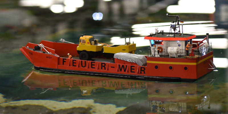

Hinweis an Gerrit: Feuerwehr(boot)einsätze!!!! Brand auf hoher See, ̶n̶̶o̶̶t̶̶l̶̶a̶̶n̶̶d̶̶u̶̶n̶̶g̶ Havarie!!!
