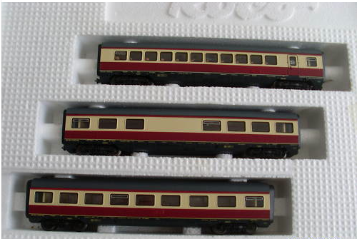

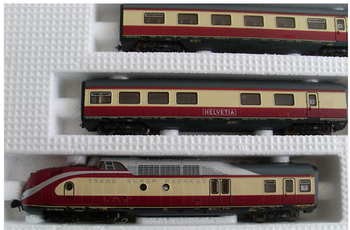

Ich habe nicht so viel Ahnung von der ganzen Sache, die Modelleisenbahn hatte mein Opa und mein Vater für mich und meinen Vater gebaut. Sie wurde immer Weihnachten rausgeholt und für einen Monat aufgebaut. Da sie jetzt schon seit Jahren verhüllt im Keller steht, will ich mich jetzt wieder drangeben und die Anlage wieder aufbauen, bzw. vergößern. Das heißt, ich muss mich mit der ganzen Sache erst mal auseinandersetzten.
Den TEE habe ich quasi als Motivation gekauft um mit den Arbeiten demnächst zu beginnen, da ich jetzt meinen "Traumzug" endlich auf der Anlage fahren sehen möchte.
Wenn mir jemand genau sagen kann, was ich tun muß, trau ich mich selber an den Umbau. Falls es jedoch zu kompliziert sein sollte, werde ich ihn verkaufen, da ein Umbau vom Händler wird ja zu teuer sein wird.
Das Packet des Zuges hat um der Artikelnummer eine grüne Umrandung (angeblich ein Zeichen für Wechselstrom) auf dem zweiten Set ist diese nicht. Das sind dann anscheinend
Waggons für einen Gleichstromzug.
Ich habe den Triebwagen (der ohne Motor) auf eine Fleischmannschiene gestellt an der ich ein altes Fleischmanntrafo angeschlossen habe. Eine "Testlok" von Fleischmann fuhr auf der "Probestrecke", jedoch als der Triebwagen draufstand fuhr Sie nicht mehr. Als ich einen Waggon des anderen Sets draufstellte fuhr sie trotzdem.

Re: 3 Leiter Gleichstromlok auf 2 Leiter Gleichstromanlage
Stimmt, sofern die Verpackung original ist, handelt es sich hierbei um eine Lok/Zug der für das Märklin System "ertüchtigt" wurde.ganzstill hat geschrieben: Das Packet des Zuges hat um der Artikelnummer eine grüne Umrandung (angeblich ein Zeichen für Wechselstrom)
Was so schon mal stimmt. Aber es ist ist möglich das die Radsätze gegen Märklin Radsätze getauscht wurden sind. Roco bietet diesen Service beim Kauf ohne Mehrkoasten an !ganzstill hat geschrieben: auf dem zweiten Set ist diese nicht. Das sind dann anscheinend Waggons für einen Gleichstromzug.
Gut, dann sind die Waggons aus dem Karton ohne dem grünen Rand auf jeden Fall noch die original Achsen, also 2 Leiter.ganzstill hat geschrieben: Ich habe den Triebwagen (der ohne Motor) auf eine Fleischmannschiene gestellt an der ich ein altes Fleischmanntrafo angeschlossen habe. Eine "Testlok" von Fleischmann fuhr auf der "Probestrecke", jedoch als der Triebwagen draufstand fuhr Sie nicht mehr. Als ich einen Waggon des anderen Sets draufstellte fuhr sie trotzdem.
Laut Roco Katalog 86/87 Seite 65 sind die Nummern richtig.
Preise damals : 265,50 Triebkopf und 115,50 Anhänger ( 1983/84 ) Modell des Jahres 1983 und Neuheit 1983/84
14183A (43900) -> 3 Achsen angetrieben 4 Räder mit Haftreifen.
Bei den Mittelwagen hast du Glück, es gab damals unter der Artikelnummer 14070A (43903) auch welche mit Wechselstrom Radsätzen
In Klammern die Artikeln-Nummer ab 1986/87
Bei den Triebköpfen wurde bei Roco in der Regel so vorgegangen. Die Achskontakte werden auf der Platine zusammen gelötet und der Mittelleiter dann auf den 2 Anschluss der Platine gelegt.
Bei den WS Loks/Zügen ( grüne Umrandung und Märklin ertüchtigt ) wurden aber digitale Umschalter eingelötet. Ich habe selber einige alte Roco Loks für Märklin.
Zudem sind teilweise die Achsen andere. Sie sind zum einem nicht nur nicht isoliert sondern haben den Märklin typischen geringen Laufflächenabstand ( Roco hat glaube ich 14,3mm und Märklin 14mm ).
Also im Grunde kannst du nachsehen, ob an der rechten und linke Seite der Achsen Kontakte angebracht sind.
Laut beschreibung soll jeder Wagen 8 Kontakte haben. Teilweise hat Roco vorders Drehgestell rechts und hinteres links.
Diese Kontakte müssten auf der gleichen Seite der Paltine angelötet sein. Der Mittelleiter dann auf der anderen. Also Mitteleiter ab, Kabel von Platine und Kontakte der Drehgestelle jeweils auf die rechte und linke Seite der Motorplatine. Digitaler Umschalter müsste somit eh schon raus sein.
Der Triebkopf OHNE Motor hat wohl einen Radumschaltkontakt. Dort müsste somit auch ein Schleifer montiert sein. Das ist leider aus der Beschreibung der Kataloge nicht zu entnehmen.
Die Wagen und auch die Triebköpfe sollen aber ALLE Innenbeleuchtung haben
Somit stellt sich die Frage, wie die Innenbeleuchtung in den Mittelwagen OHNE Mittelschleifer funktioniert. Zudem hatte diese damaligen Züge ECHTE Scharfenberg Kupplungen aus Metall. Diese könnten den Strom in die Mittelwagen bringen.
