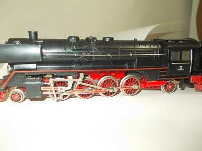

Hallo, hier unsere Fleischmann Dampflok . Sie ist kpl. aus Metall, und über 500 gr. schwer ( Spur HO ) Bj. ca 1955
Leider ist sie beim Fahren - meines Erachtens - etwas schwergängig ( Kann mich auch täuschen, es könnte auch das Reibegeräusch der Metallzahnräder sein ),
Die Lok wurde von einem Fachmann erst vor kurzem " Generalüberholt" DIe Zahnräder weisen auch noch Ölspuren auf.
Ein zweites Problem ist, daß die Beleuchtung nicht funktioniert , (lt Vorbeitzer funktioniert die Beleuchtung nur bei abgneommenem Gehäuse ) Was könnte das sein ?
Gerne würde ich die Lok mal öffnen, ( nachsehen ) aber ich weiß nicht , wie das Gehäuse abgenommen werden kann, möchte natürlich auch nichts zerstören. Kann mir jemand weiterhelfen ?
Weiß jemand mehr über diese Baureihe ( Baujahr ca. 1955 ) Mit Schlepptender und nach hinten offenem Führerhaus.
EIne sehr schöne Lok, die sehr viel Freude macht und richtig Kraftvoll ist

Hast zufällig die Modellnummer? Die brauchen hier die Experten, um dir ggf. weiterhelfen zu können.loklocker hat geschrieben:Hallo, hier unsere Fleischmann Dampflok . Sie ist kpl. aus Metall, und über 500 gr. schwer ( Spur HO ) Bj. ca 1955
Hat irgendein Metallstück wohl einen Kontakt und verursacht dadurch einen Kurzen?loklocker hat geschrieben: Ein zweites Problem ist, daß die Beleuchtung nicht funktioniert , (lt Vorbeitzer funktioniert die Beleuchtung nur bei abgneommenem Gehäuse ) Was könnte das sein ?
Wenn die so aufgebaut sind, wie die von Märklin muss man an der Unterseite der Lok 2-3 Schrauben lösen. Wie gesagt, ohne Modellnummer ggf schwer dies herauszufinden.loklocker hat geschrieben: Gerne würde ich die Lok mal öffnen, ( nachsehen ) aber ich weiß nicht , wie das Gehäuse abgenommen werden kann, möchte natürlich auch nichts zerstören. Kann mir jemand weiterhelfen ?

stelle mal Bilder der Lok ein die sie von oben und unten zeigen.

Wenn nicht sogar 41. Der Kessel sieht aber eher nach BR 03 aus.loklocker hat geschrieben:Baureihe 01 oder 02
Was steht denn auf dem Führerhaus?

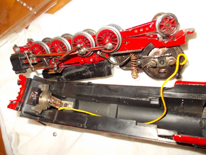

Hier mit geöffenrem Gehäuse. Wo hakk nder Fehler liegen, alle Anschlüsse sind fest angelötet

Birnchen Leuchtet nicht: Birnchen defekt
Kurzschluß: Birnchen defekt (Kurzschluß im Birnchen) oder Isolationsproblem an dem Schraubkontakt der Lötfahne der Beleuchtungseinheit.
Daß das Licht funktioniert haben soll wenn das Gehäuse abgenommen war (lt. Vorbesitzer) ist schlicht unmöglich. Warum? Nun weil das Gehäuse den einen Pol für die Beleuchtung bildet (Verbindung Glühbirne - Gehäuse - Chassis - linke Lokräder). Wird es abgenommen fehhlt schon mal ein Pol und das Licht kann dann gar nicht leuchten.loklocker hat geschrieben:.....
Nun zur Problemlösung. Der zweite Pol des Glühbirnchens (= gelbes Kabel, nicht original) ist falsch angeschlosssen. Es ist, wie man auf dem Bild jetzt schön sehen kann, am Motor an der falschen Seite angelötet worden. Das hätte dem "Reparaturfachmann" aber sofort auffallen müssen (muß ja ein "toller" Fachmann gewesen sein). Der Motoranschluß ist nämlich mit dem Chassis verbunden und so hängt das Birnchen mit beiden Polen am Chassis. Wie soll es da leuchten? Das gelbe Kabel muß an den anderen Motoranschluß (dort wo die Spule angelötet ist). Wenn man diese nämlich weiter verfolgt sieht man daß sie an dem Radschleifer der rechten Lokräder angeschlossen ist. Wenn dies korrigiert ist sollte das Birnchen bei aufgesetztem Gehäuse auch leuchten. Tut es das nicht bzw. hat man dann einen Kurzschluß gibt es folgende Möglichkeiten:loklocker hat geschrieben:.....

D A N K E für EUre Tip´s hat alles hervorragend funktioniert . Lämpchen leuchtet Kind und vater zufireden ..
