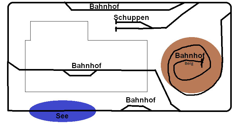

Ich bin Anfänger und will mit einer Analogen strecke anfangen.Ich will meherer Züge gleichzeitig fahren lassen .Hilft mir Bitte

Sorry so hier: Ich will H0 schienen benutzen,Wechselstrom,Märklin vllt,Oberleitung (wenn es nicht anders geht dann ja),4-5 Züge,gleichzeitig sollten die Züge fahren können,mehrere Trafos/Regler (wenn nötig). Und noch eine Frage wie ist das mit Weiche bei verschiedenen Strecken (A/B)?Datterich hat geschrieben:Hallo und willkommen Anfaenger1234 - ein paar mehr Details sind schon noch notwendig, um Dir wirklich sinnvolle Antworten und Auskünfte zu geben:

Deine Antwort hilft noch nicht wirklich weiter um Dir ein große Hilfe zu geben. Aus Deiner Zeichnung kann man so gut wie nichts entnehmen. Wie groß ist die Anlage? Wie lange sind die Bahnhofsgleise? Willst Du automatischen oder manuellen Betrieb? Soll es Blockbetrieb geben? Analog oder Digital? Was meinst Du mit "wie ist das mit Weiche bei verschiedenen Strecken (A/B)?"? Welche Strecke A/B?

Hi Antwort:2-3 Meter sollte die Anlage werden,Das Bahnhof gleis soll um die 50cm werden.Manuelle betreiben,vllt mit BLockbetrieben,Analog sollte es sein. Ich meinte damit wie das ist mit einer Weiche zwischen 2 Strecken/gleisen die verschiedenen Strom haben.Stephan D. hat geschrieben:Hallo!

das wird aber ein kurzes Bahnhöfchen. Eine Lok (z. B. V200) plus ein D-Zugwagen (Altbau) messen zusammen über Puffer schon 45 cm. Das wird nur mit dem Schienenbus halbwegs realistisch aussehen.
Bei dem Konzept, das ich aus dem "Gleisplan" herauslese, empfiehlt sich folgendes:
Während eine Garnitur auf der Strecke ist, muss eine zweite im Bahnhof abwarten, bis die Strecke frei ist. Hält dann die erste im Bahnhof (Signalabschnitt, stromlos), kann die zweite "Grün" bekommen und das Gleis in Gegenrichtung befahren. Dafür ist auch nur ein Fahrgerät notwendig.
Aber es wird alles in allem sehr eng in H0: Baue mal Probeweise die Gleisfiguren auf dem Fußboden auf, Du wirst sehen, dass die Reisenden die Bahnhöfe vermutlich schneller zu Fuß erreichen können, als wenn sie auf den Zug warten. Vom Berge ganz zu schweigen. Für die Wendelstrecke auf einen Berg ist nicht genug Platz auf 2 - 3 Metern Länge.
Ich empfehle, das Konzept etwas einzudampfen und mit weniger Gleis und mehr Umgebung zu planen. Das sollte auf der Fläche auch in H0 ein ansprechendes Ergebnis bringen können.
Zur analog-technischen Seite:
Wenn zwei Strecken nebeneinander aufgebaut und durch eine Weiche verbunden sind, wird einfach der Mittelleiter zwischen den beiden Stromkreisen isoliert. Dann sind beide Streckenteile getrennt steuerbar.
Wenn Du analog fährst, ist der Masseanschluss (Gleiskörper, Schienen = braunes Kabel) sowieso an allen Trafos verbunden.
Will man dann von einem in den anderen Abschnitt "überfahren", so müssen nur die Fahrgeräte auf ungefähr gleiche Geschwindigkeit eingestellt sein.
