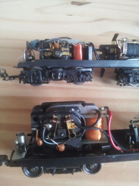

Finn709
Re: Analoge Loks mit Decodern ausrüsten!
Hallo Stephan,
hier ist ein Foto von den beiden Loks.
Oben ist die 141er und unten die 218er.
Ich hoffe Du kannst das erkennen.
Gruß Finn
Gruß Finn
- Stephan D.
- Beiträge: 4408
- Wohnort: Zuhause
Hallo Finn!
So kann ich Dir besser helfen. Die 141er hat schon einen Trommelkollektormotor. Erkennen kann man diese Motoren an den beiden eckigen Motorkohlen welche seitlich eingeschoben sind. Die 218er hat einen großen Scheibenkollektormotor.
Nun zu den Umbaumöglichkeiten:
1) nur Austausch des Feldmagnet gegen einen Dauermagnet
- Trommelkollektormotor: ESU 51962 oder ESU 64632 (= ESU LokPilot Decoder + Magnet 51962)
- großer Scheibenkollektormotor: ESU 51960 oder ESU 64630 (= ESU LokPilot Decoder + Magnet 51960)
2) Austausch des Motors gegen einen 5-poligen "Hochleistungsmotor"
- Trommelkollektormotor: Märklin 60941
- großer Scheibenkollektormotor: Märklin 60944
Decoder nach eigenen Wünschen bzw. beim ESU Umrüstsatz schon enthalten (z.B. Märklin, ESU, Uhlenbrock, .....).
Oder soll es sogar ein Sounddecoder sein?
