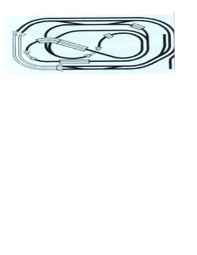

habe meinen gleisplan mal beigefügt!
ich bin Anfänger was ist mit zweileiter bzw dreileter gemeint.
ich weiß: dass man eine 2. bzw 3. trafo anschließen muss und dass man stromkreise legen muss.
aber wie geht das?
aber wie geht das?

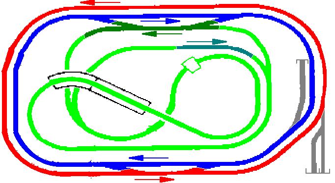

Hallo, Anfänger 93,
der Plan sieht ja schon recht vielversprechend aus. Ist der für ein Fertiggelände gedacht?
Ich hab den mal ein bisschen umgearbeitet, dabei sind allerdings die meisten Brücken und Tunnels flöten gegangen.
Ich würde sagen, der bietet Möglichkeiten für 4 Züge, ohne dass Oberleitung ins Spiel kommt: Erster Kreis außen, rot. Kreuzungsfrei.
zweiter Kreis, halb innen, blau. Kreuzungsfrei.
Dritter Kreis, ganz innen, hellgrün. Hier können zwei Züge im Wechsel fahren, indem man Halteabschnitte (z. B. mit Signalen) einrichtet. Dunkel-grün und blaugrün.
Grau: Abstellgleise, für Reserveloks o. Ähnliches.
Für den Analog-Betrieb sind dann drei Fahrgeräte notwendig, sowie zwei oder drei Schalter, die bei Bedarf die Abstellgleis-se zum roten bzw. blauen Kreis zuschalten.
Der Betrieb auf grün kann mit Schaltgleisen oder Reedkontakten oder ähnlichem automatisiert werden.
Die farbig unterschiedlichen Bereiche müssen durch Trennstellen voneinander isoliert werden.
Will man dann noch Wechsel-Manöver fahren (von außen nach innen und umgekehrt), sollten noch ein paar "Warte-Punkte" als abschaltbare Abschnitte eingeplant werden.
