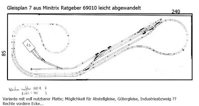

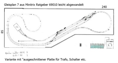

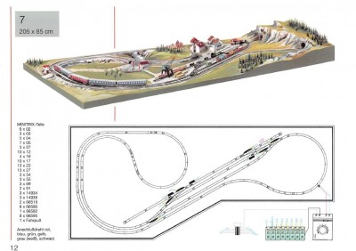

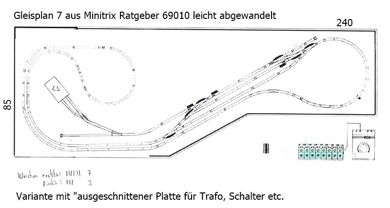

Nach jahrelanger Abstinenz in Spur N und als bekennender Nostalgie-Fan und Spielbahner ( oh Gott ! ), möchte ich mir gerne eine kleine Nostalgier-Anlage in Anlehnung an den Minitrix Anlagenplan 7 aus dem Minitrix Ratgeber 69010 zunächst analog nachbauen.
Den Ratgeber kann man mittlerweile kostenlos bei Märklin/Minitrix downloaden.
Um noch wenigstens einen Lokschuppen unterbringen zu können, habe ich mir erlaubt den Plan, der ursprünglich auf einer Plattengröße von 200 x 80 cm basiert etwas zu ändern.
Mir stehen 240 x 80-90 cm zur Verfügung, in der Tiefe bin ich zumindest auf der linken Seite noch etwas variabel.
Zunächst möchte ich euch einmal den original Gleisplan zeigen ( Dateianhang 1 ).

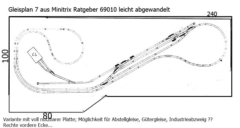

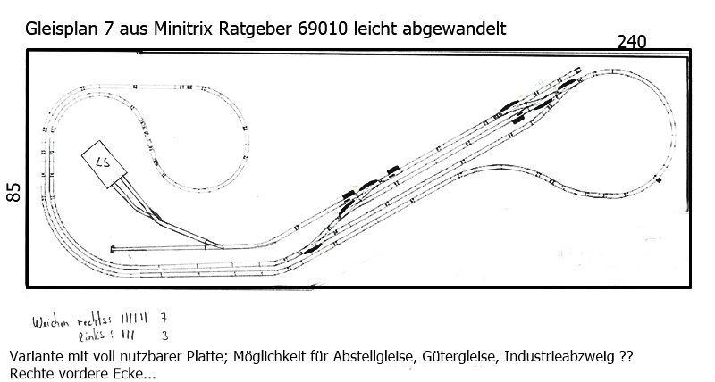

Wie Ihr seht, hat Minitrix im Katalog den rechten vorderen Plattenrand für Trafo usw. ferigelassen. Ich würde diese Bedienelemente aber in einer Schublade positionieren, so dass auch dieser Platz noch verfügbar wäre,um hier evtl. noch ein paar Gleise unterzubringen....
was meint Ihr dazu ? Könnte man hier noch halbwegs sinnvoll z.B. einen Industrieanschluss o.ä. realisieren ?
In den weiteren Anhängen meine kleine Schmiererei und der Gleisplan bei voll nutzbarer Plattengröße.
Verwenden will ganz überwiegend Flexgleis ohne Bettung !
LG Michael

Auch von mir ein Willkommen, MiniNold67.
Die Ecke vorne rechts bietet sich je geradezu an. Ich würde das jetzt nicht mit einem (modernen) Industriegebiet überladen, aber denk doch mal über einen Steinbruch mit Brechwerk und Schotterverladung nach. Das braucht wenig Gleise und ergibt auch einen glaubhafte, recht steile Felswand, die hinten in die Tunnelberge übergeht.
Den Lokschuppen links würde ich auch nicht so einsam stehen lassen wollen. Wenn ich den Plan richtig deute, hast Du da die Gleise der Schleife unterirdisch angedacht!? Dann wärre doch Platz für ein kleines Betriebswerk mit Bekohlung, Besandung, Reparaturschuppen, Bockkran und was der schönen DInge mehr sind.

Hallo Micha, Danke für deine Anregungen....gefällt mir.
Die "Kehrschleife" ist tatsächlich auf der Platte, wie Du im allerersten Bild der original Minitrix-Anlage sehen kannst.
Die Anlage ist also "Anfänger-freundlich" auf einer Ebene konzipiert.
Deine Idee mit dem Steinbruch rechts finde ich gut.
Was die linke Seite mit der "Gegend" um den Lokschuppen betrifft, muss ich mal sehen, wieviel Platz da nach Verlegung mit Flexgleis wirklich über ist.
Wie gesagt, auf der linken Seite könnte ich vorne aber auch noch ein schmales Brett ansetzen....ungefähr so....
LG Michael
Edit: ich hatte vergeen, die Zeichnung anzuhängen ! Alo die Platte könnte ich vorn link noch etwa erweitern...ob es was "bringt", weis ich jetzt noch nicht....
