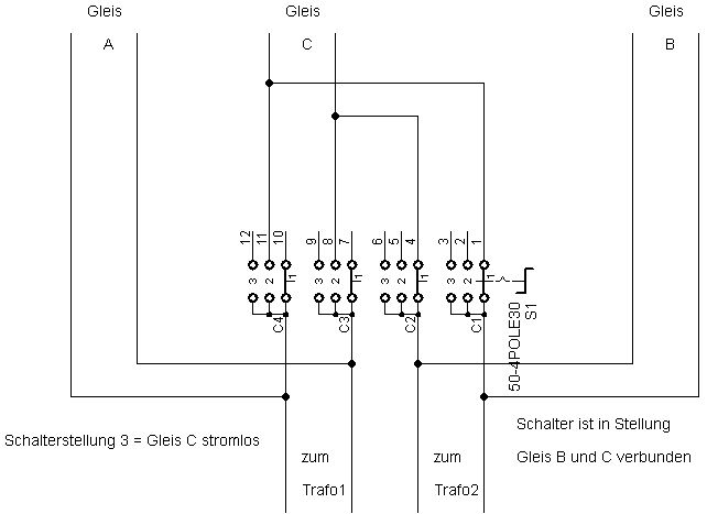

Und ich möchte nun wahlweise C zu A oder B hinzuzuschalten. Mir ist aber nicht klar, mit welchem Schaltertyp ich dass bewerkstelligen kann. Ich bräuchte einen Schalter, der mir Leiter und Nullleiter (Masse) zuverlässig schaltet. Der Schalter darf während des Schaltvorganges keine Verbindung zwischen A und B erzeugen!
Re: Bitte um Hilfe beim Entwurf der Stromkreise
Du verwendest den Schalter DS 4 von Reichelt.
- 3Gleise2Trafos.jpg (25.93 KiB) 1295 mal betrachtet
wenn Du die Anschlüsse des Schalters wie folgt änderst: 11 auf 12 und 8 auf 9 dann ist die Mittelstellung stromlos für Gleis C.
hier der Link zum Umschalter. Mittelstellung = Gleis C aus.
