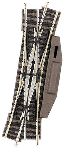

Ich habe ein Problem mit meinen doppelten Kreuzungsweichen von Fleischmann.
Ich wollte die Weichen denken lassen und habe die Klammern entfernt. Allerdings sind die Loks dann auf der mitte der kreuzungsweiche stromlos stehengeblieben! Die Weiche bekommt dabei bei mir nur von einem einzelnem Abzweig Strom. Ist das der Grund ? meldet euch bitte! Komme sonst nicht so gut weiter!

OK PKW,
Als niemand dir eine Antwort geschrieben habe:
Hast du genug von Stromanschlüsse ?
Setze mahl eine Klammer zurück und mache eine Probefahrt.
Mach dir eine Zeichnung von die DKW mit alle Trennungen.
Danach kannst du mit einen Bleistift einfach "Strohmanschlusse" zeichnen und der Konsequenz davon sehen.
Es kann auch so sein das deine Lok zu kurz/zu lang/fehlerhafter oder nicht genug strohmführende Räder haben.

Re: doppelte Kreuzungsweichen Fleischmann Spur n
cool,
danke für deine Hilfe,
bin zwar ein bisschen krank werd deinen tipp aber mal ausprobieren.
Philipp
Philipp
