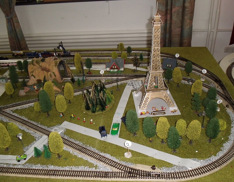

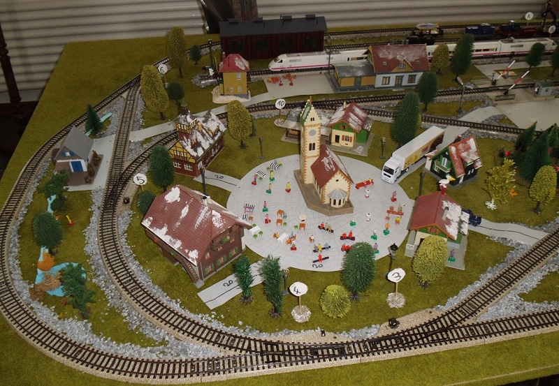

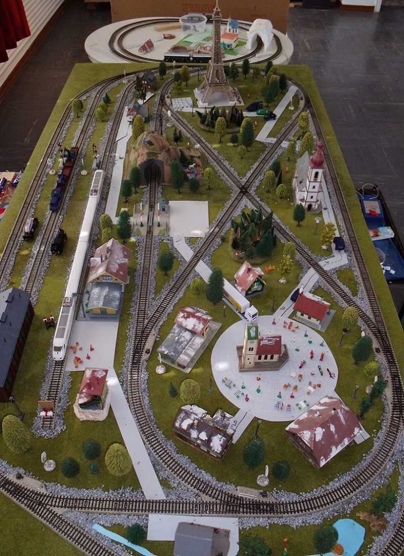

Evtl. Problem mit Trafo, bitte um Hilfe!-Problem gelöst! Dan
Hallo an Alle und Danke!
Großes Trafo (Lichttrafo 50VA) hat endlich sein Platz gefunden und es läuft (momentan) auf "Dauerbetrieb" nicht "warm".
Jetzt kommen noch LED-Birnchen (z.Z. nur für Strassenbeleuchtung), dann dürfte Trafo kein Problem haben.
Um unsere kleine Anlage zu zeigen, sende ich ein Paar Bilder dazu.
Bitte denkt daran, dass Anlage unseren Sohn gehört und vieles evtl. kindlich ist
Ich bedanke mich noch Mal bei Euch
und falls wieder etwas nicht läuft, oder .... melde mich hier wieder.
S

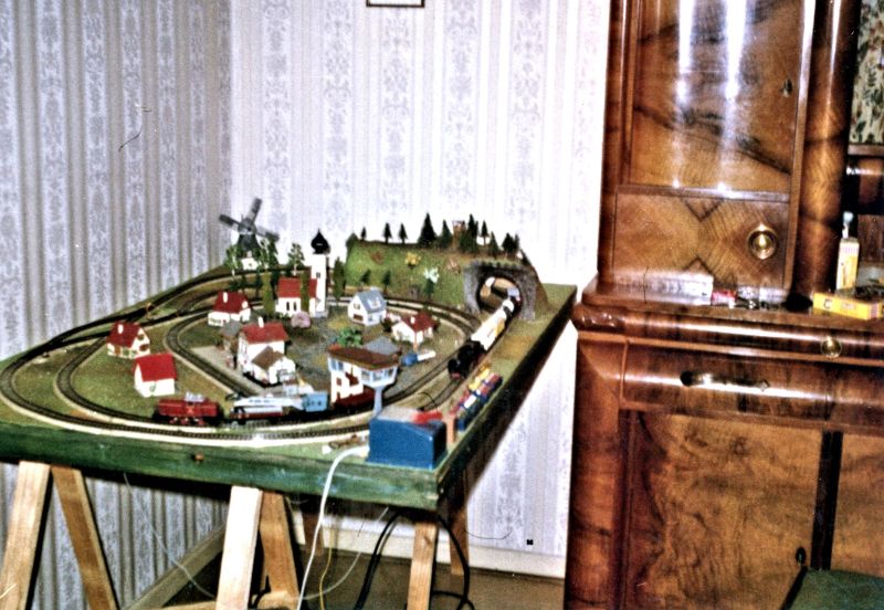

Re: Evtl. Problem mit Trafo, bitte um Hilfe!
das Richtige für Junioren. Eine Spielbahn. In meiner Kinderzeit hätte ich mir auch so eine gewünscht, aber es war dafür kein Platz da. So war sie nur 1m x 1,5m klein. Das war 1964 und Günni 12 Jahre alt. Aufgebaut und verkabelt hatte ich das alleine.
Natürlich durfte der Tunnel um des Tunnels Willen nicht fehlen.
schönes Bild! Da ist der Platz gut ausgenutzt. Und sehr schicke Häuschen, dafür dass das Foto über 50 Jahre alt ist.
Eine ähnliche Materialsammlung wurde für mich im Jahr 1996 vom Dachboden geholt, aufgebaut und war sofort funktionsfähig... das war noch eine Qualität, die man über Generationen weitergeben konnte.
Schade, dass keine EXIF-Daten vorhanden sind, die hat wohl die Digicam 1964 nicht gespeichert?

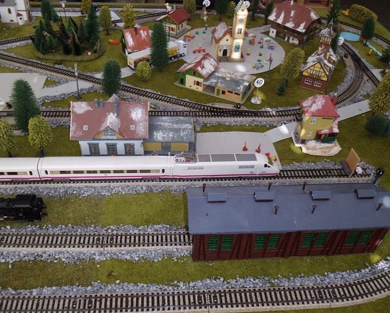

Zum Glück haben wir momentan Platz, was für unser Spatz auch zu wenig ist..... Er baut bereits selbst Schienen zusammen und hat noch ein Tisch dazu gestellt (siehe Bild). Ganz allein Strom an Trafo angeschlossen und Beleuchtung gemacht.günni hat geschrieben:Moin,
Bananenstecker sind Ihm auch nicht mehr fremd. Der Weihnachtsmann (Anlage war teil als Weihnachtsgeschenk) war etwas zu früh bei uns, heute hätte unser Sohn (8 Jahre) alles selbst aufgebaut (na ja fast AllesDas war 1964 und Günni 12 Jahre alt. Aufgebaut und verkabelt hatte ich das alleine.
S
