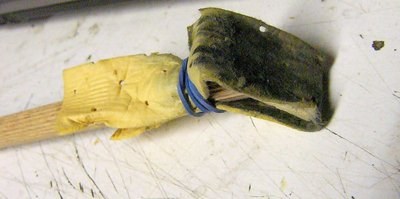

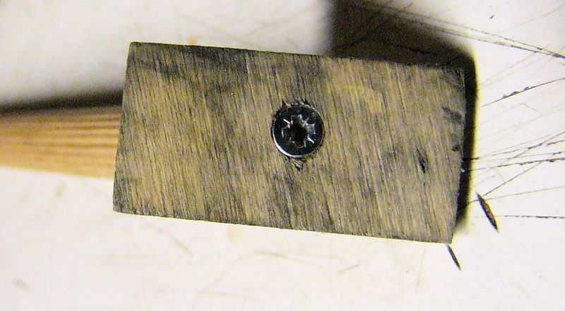

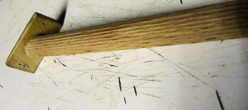

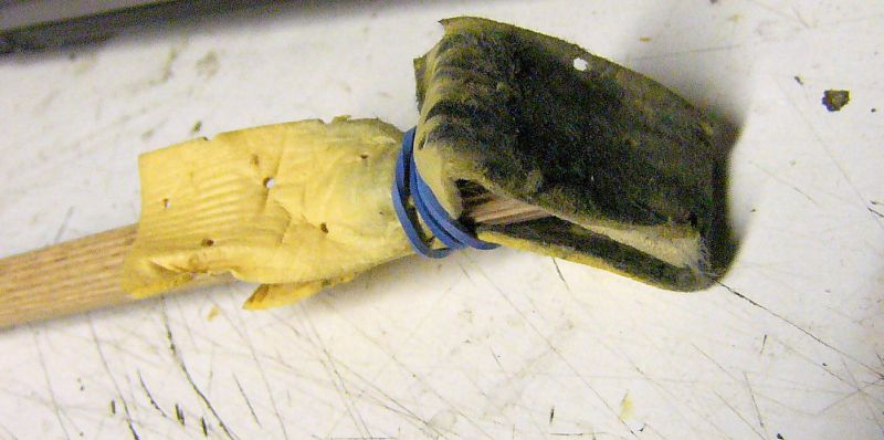

ich habe mir ein nützliches Hilfsmittel für die Gleisreinigung hergestellt. Ich verwende zur Gleisreinigung Tuner 600. Das sprühe ich auf ein kleines Stück Fensterreinigungstuch (fusselfrei) und reibe damit die Gleise ab. Das Brettchen muss schräg montiert werden, sonst hat man Schwierigkeiten, unter der Oberleitung die Gleise zu reinigen.

hier ist das Sicherheitsdatenblatt. Das erste Bild zeigt das Tuch nach häufiger Benutzung. Dieses Fenstertuch wird jetzt ausgetauscht. Obigen Schreibfehler habe ich beseitigt, also die Schnapsfreiheit entfernt.
