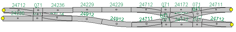

Wollte mir eine schmale Hosenträger-Kreuzung einbauen.
Hat jemand dieses, schon mal ohne grosse Bastelei verwirklicht?
Vielleicht kann hier jemand mal einen Gleisvorschlag oder Bild posten. (Vorab schon mal Danke)
Was ich suche, auf möglichst kurzer Strecke, eine möglichst sehr nah paralle Streckenführung.
P.s. :Habe im Internetz nicht wirklich ne gute einfache Lösung gefunden. :cry:

Beitrag von HaNull » Donnerstag 23. Juli 2009, 20:52
Hallo!
Mit 24649 ergibt sich ein Abstand von ca. 100 mm.
Ich sehe das als Vorteil, denn bei 77 mm kriegt man keinen vorbildgerechten Bahnsteig untergebracht.
Falls es Dich doch interessiert, könnte ich mal nachsehen, wie ich wieder auf 77 mm Gleisabstand zurückkomme.

Beitrag von sandmännchen79 » Donnerstag 23. Juli 2009, 21:50
Danke,
also wenn ich dich recht verstehe,
benötige ich 1*24649, 2*24611, 2*24612,
welche gleise(-Länge) benötige ich parallel längs zwischen den weichen?
hast du nen Bild, Gleis plan?
wie bekomme ich den versatz von 22,5mm hin? habe jetzt momentan in der Anlage 77,5mm Abstand an der Stelle.
77,5 Abstand interresiert mich auch noch.
Obwohl bei momentan 100mm Abstand, benötige ich glaub ich am wenigsten Material.

Mit der 24640...
Beitrag von Trainspotters » Donnerstag 23. Juli 2009, 22:16
Mit der 24640 funktioniert das auch mit den schlanken Weichen. Wenn Dir da der Gleismittenabstand zu groß ist, kannst Du ein Wenig an der Böschung der Kreuzung schnippeln und - voilá - die Kreuzung passt auch ohne die 24071 an die Weichen.

Beitrag von HaNull » Freitag 24. Juli 2009, 09:59
Hallo!
sandmännchen79 hat geschrieben:hast du nen Bild, Gleis plan?
Ich habe den Plan gefunden:
Rechts unten mache ich den Ausgleich mit zwei 24206 (ein 077 könnte man noch wegkürzen).
Links oben ist ein 24330 in den Innenkreis (eigentlich 24230) eingefügt.
Links unten ist der Bahnsteig (in dieser Skizze nur 24172).
Der Plan ist mit WinTrack erstellt und passt ohne "biegen".

Beitrag von sandmännchen79 » Freitag 24. Juli 2009, 11:29
Danke schon mal,
glaube werde mit erstmal Wintrack runterladen und nen bischen ausprobieren.
Ein bischen biegen und brechen muss ich da wohl, die Strecke um von 100 auf 77 Abstand zu kommen ist zu kurz. Aber das bekomme ich schon hin.

So gehts auch ohne die Gleise zu beschneiden:
Beitrag von Trainspotters » Montag 27. Juli 2009, 17:20
So gehts auch ohne die Gleise zu beschneiden, mit den schlanken Weichen und der Kreuzung 24640. Naturgemäss gerät das Ganze dann nartürlich nicht mehr so kompakt, wie bei der Bastellösung. Dafür ist das dann jederzeit reversibel aufzubauen...

Beitrag von Lutz » Montag 27. Juli 2009, 20:34
Na, wenn das jetzt die Lösung sein soll, dann habe ich die Frage nicht verstanden...
