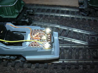

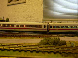

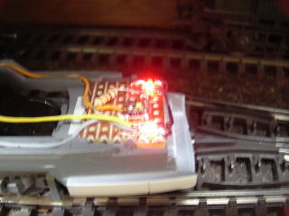

Ich habe letztens noch eine MÄ ICE 2 Umgebaut : Die gelben LEDs raus und Lichtwechsel weiß/rot beidseitig und Innenbeleuchtung ( geschaltet mit Relais ).

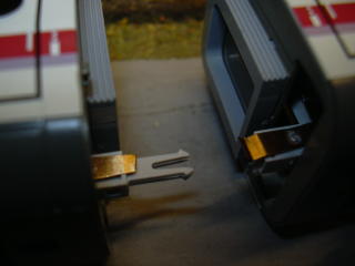

Die Stromverbindung ( 1 polig ) wurde mit Laschen an der Kupplung hergestellt.
Kopie von DSCN0007.JPG (46 KiB) 809 mal betrachtet
