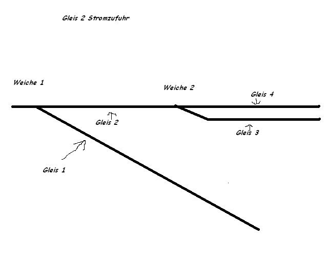

Hallo ihr,
ich hab zwei Peco Weichen hintereinander mit ca. 20 cm Gleis daziwschen. Andiesem Gleis ist die Stromzufuhr (Gleis 2).
Wenn Weiche 1 Richtung Weiche 2 geschalten ist und Weiche zwei auf Gleis 3 bzw 4 (je nach dem wo der zug steht), dann fährt der Zug. Jedoch wenn ich die Weiche 1 in Richtung Gleis 1 stell bleibt der Zug stehen auf Gleis 3 bzw. 4.
ABER WARUM ???
Die Stromzufuhr ist doch nach der Weiche?!?!?!
ABER WARUM ???

Du hast an der Weiche 1 die Isolierverbinder vergessen, z. B. wenn in Gleis 1 ebenfalls eingespeist wird.
Oder,
wenn Du (in Deiner Skizze) links von der Weiche 1 einspeist, wird beim umschalten auf Gleis 1 die Versorgung zum weiterführenden Gleis 2 (rechts) abgeschaltet.
Oder,

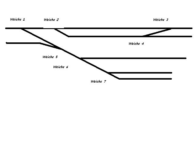

Das heißt ich muss jede einzelne Weiche mit Schienenisolierverbinder anbringen??? Aber dann bekommmt die Weiche doch garkein Fahrstrom!!!???!?!?!
orginal Gleisplan
Warum das denn???
orginal Gleisplan

Ich speise zwischen 1 und 2 ein, zwischen 1 und 5, zwischen 5 und 6. Was soll ich jetzt genau machen???

Nachdem "günni" freundlicherweise die Anleitung der Peco- Weichen eingestellt hat, mein Vorschlag:
Alle Herzstücke jenseits der Weichenzungen mit Isolierschienverbindern ausrüsten, hilfsweise die Schienen mit einer Trennscheibe schneiden,
und alle Strecken- und Bahnhofsgleise mit Fahrstrom versorgen.
Hubert
Hubert
