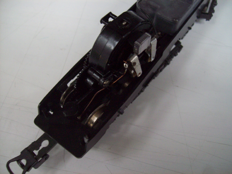

Ich bin absoluter Neuling und habe für meinen Sohn (und mich) eine gebrauchte Gleichstrombahn zusammengekauft. Eine Mischung aus Roco und Pico-Gleisen und Fleischmann-Weichen..funktioniert auch alles. Ach ja - wir fahren analog.
Jetzt meine Frage: Wir haben eine Lima-AEG Lok ersteigert. Ich hab sie schon wieder gut gangbar gemacht und gereinigt. Ich dachte, es wäre ein Birnchen kaputt, aber beim Öffnen stellte ich fest, dass die Lok überhaupt nicht für Lichtbetrieb vorgesehen ist.
1.) Wie kann ich mit dem Lötkolben und ein bisschen Fingerspitzengefühl 2 Lämpchen nachrüsten?
2.) Worauf muss ich achten?
3.) Wo finde ich die beiden Kabel für + und - ?
Über Eure Hilfe würden wir uns sehr freuen.

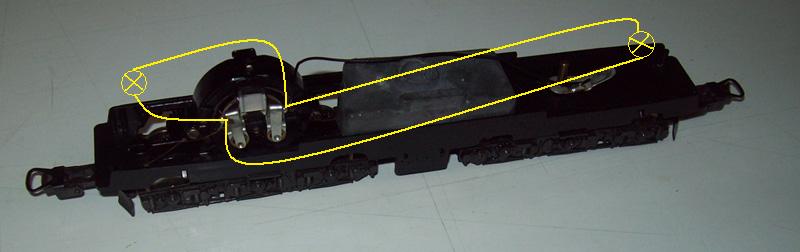

Beitrag von Stephan D. » Mittwoch 8. Dezember 2010, 14:10
Hallo!
Guckst Du hier:
Anschluss Birnchen.jpg (23.05 KiB) 1130 mal betrachtet
Bei Birnchen gibt es kein Plus und Minus.
