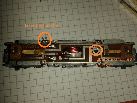

Moin.
Leider war die Lösung nicht von Dauer. Beim Zerlegen ist mir eine Nase eines Strombügels abgebrochen. Ich habe erfolglos versucht diesen mit ein paar gelöteteten Litzen zu überbrücken. Wenn ich Strom direkt auf die Platine gebe wo die Strombügel hochkommen und die runde Stelle auf der Platine überbrücke rührt sich auch nichts. Wenn ich oben direkt auf die Lötstellen Kontakte gebe die zum Motor führen, läuft der Motor jedoch. Ist das nicht etwas unlogisch? Weiterhin sind die Strombügel doch quasi redundant ausgelegt, warum führt eine abgebrochene Nase zu einem Totalausfall?

Re: Lok runtergefallen :-(
rechts fehlen Teile des Umschalters Oberleitung-/Radstromaufnahme

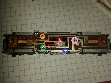

Hi Günni. Danke für den Hinweis. Kann es sein dass Fleischmann ganz früher eloks ohne Umschalter gebaut hat? Oder hat da jemand gebastelt? Habe sie als Vitrinen Stück erstanden, und bis sie runter gefallen ist lief sie auch ohne den Umschalter...
Ich hab im Bild anbei nochmal etwas besser dargestellt was ich meine:
Wenn ich Strom gebe auf Orange und Grün läuft sie.
Wenn ich Strom gebe auf Orange und Blau und Rosa überbrücke geht nix.
Kann es sein dass der Fehler an der in braun umrandeten roten Spule liegt? Denn die ist dem grünen Kontakt ja als einziges vorgeschaltet und alles andere ist dann mit Leiterbahnen verbunden.
grün und blau sind mittels Leiterbahn verbunden. Messe mal, ob Du von orange und grün Verbindung zum jeweiligen Rad auf der gleichen Seite hast.
Tach. Grün ist mit dem Gleis auf seiner Seite verbunden. Orange ist nicht mit seinem Gleis verbunden, aber mit dem gleichen wie grün (unten)...?
Die beiden unteren Kontaktbügel verbinden mit dem oberen Gleis. Die beiden oberen Bügel verbinden mit dem unteren Gleis.
hast Du an beiden Drehgestellen geprüft?
Ja alle acht Räder sind verbunden mit grün. Müsste das nicht einen Kurzschluss verursachen?
Ich hoffe ich habe richtig gemessen, ich habe hier einen Durchgangsprüfer mit zwei Modi und er gibt verschiedene Töne aus. Bei einem schlägt er aus wenn ich den Strom durch meinen Körper laufen lasse; ich habe mit dem anderen gemessen.
schau mal, das Teil was bei orange weg ist, müsste das nicht aus Metall sein? Au der gleichen Seite ist noch eines. Wird es jetzt klar?
Hallo!
Ist ggf. eine Achse falsch herum eingesetzt?
So vielen dank auch nochmal an dieser Stelle für Eure Hilfe vor allem an Günni für seine Geduld... Die Lok läuft wieder und muss bald die nächste Tortur überstehen nämlich meinen Versuch des Decoder Einbaus
