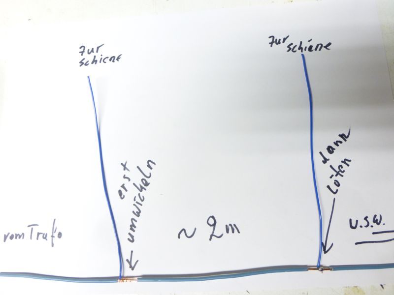

Danke dir für deine Hilfe.
Das heißt ich kann vom Trafo aus alle 2m ein Kabel anschließen, denn nach 2m wird die lok langsamer.
Wenn ich jetzt das Kabel wo vom Trafo raus kommt an einer lüsterklemme anschließe kann ich weitere Kabel weg laufen lassen.
(Mehanotraffo).
(Mehanotraffo).
Re: Loks funken
Moin Jürgen,
ich habe mal eben ein Beispiel zusammengewurstelt. Es zeigt die Einspeisung für eine Schiene. Da ein Gleis aus 2 Schienen besteht, ist diese Einspeisung natürlich doppelt auszuführen.
Ich hoffe, das es hilft.

Re: Loks funken
Moin Jürgen,
Kai
na ja, wenn der Trafo schneller läuft als die Kabel, dann wird er es wohl schaffen...Juergen1971 hat geschrieben:Schafft das überhaupt der Trafo wenn mann vom Trafo aus mehrere Kabel weg laufen.
Kai
