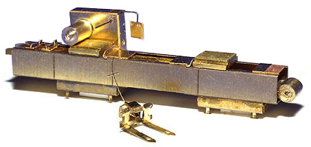

schrägstehende lamellen sind bei verwendung von messingätzteilen kein problem. unklar ist mir, was der drucker damit zu tun hat.
die lamellen werden einfach in einer primitiven vorrichtung schräg gestellt.
2 beispiele. was aus messing-ätzteilen durch einfaches biegen in H0 machbar ist. mehr unter http://www.eisenbahn2000.de
mfg Aetzchef
mfg Aetzchef
