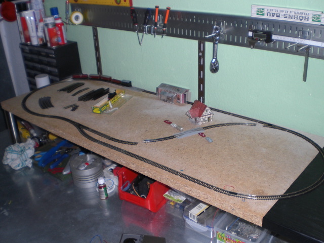

Beitrag von Provinzrock » Donnerstag 24. Dezember 2009, 11:13
und was mache ich jetzt??
ich häng mal ein Bild mit ran! Die Gleise sind jetzt getrennt, da mein Lütter
gern mal den Zug fahren sieht!
Die Anlage wird sehr klein, ist mein HobbyKeller, in dem ich hauptsächlich Spielsachen reparieren, wer Kinder hat kennt das Problem!!
Nun ich würde gern noch viel mehr Gleise verbauen, aber der Platz reicht nicht!
Gern hätte ich eine dauerstrecke, so das der Zug alle Gleise abfährt und immer wieder von vorn anfängt, aber kein einfachen Kreis! Weiß irgendwer wo ich genau dafür Gleispläne bekomm?

Re: Minitrix... Mal eine Anfängerfrage.....
Beitrag von Achim » Donnerstag 24. Dezember 2009, 11:27
Du hast eine Kehrschleife eingebaut.
Da bist du aber nicht der erste :mrgreen: .
Das bedeutet, das du Kurzschlüsse eingebaut hast, Gleise mit verschiedener Polung verbunden.

Bibliothekar
Beitrag von Bibliothekar » Donnerstag 24. Dezember 2009, 11:38
Tja, du hast zwei Möglichkeiten:
1. du besorgst dir eine Kehrschleifensteuerung und Isolierschienenverbinder, dann kannst du den Kreis so lassen
2. du baust ihn so um, dass du zwei ineinander liegende Ovale hast, etwa so -> (=))
(Tut mir leid, aber mit Satzzeichen kann man leider nicht so gut zeichen.)

Achim
in me­mo­ri­am
Beiträge: 2602
Registriert: Freitag 9. Januar 2004, 17:38
Beitrag von Achim » Donnerstag 24. Dezember 2009, 13:02
:lol: So gut wie hier kann ich das nicht auf die schnelle erklären.
http://www.1zu160.net/elektrik/kehrschleife1.php
Am besten für den fliegenden Aufbau ist ein Oval oder ein Oval in Form eines "Hundeknochen", wobei sich die beiden Gleise nicht berühren dürfen, sonst wie bei dir jetzt: Kurzschluss.
Viel Spaß zu Weihnachten und Geduld beim Erstaufbau.
Gruß Achim

Marsupilami
Beiträge: 1785
Wohnort: Am Harz...
Beitrag von Marsupilami » Donnerstag 24. Dezember 2009, 17:11
Man kann auch bei den Weichen die kleinen Kontaktfedern rausnehmen, dann werden sie zu "denkenden Weichen" - d.h. es wird immer nur das Gleis mit Strom versorgt, auf das die Weiche gestellt ist.
Dabei müssen die Weichen aber immer abwechselnd gestellt werden - sobald beide auf die Verbindungsstrecke gestellt werden, gibt es wieder einen kurzen.

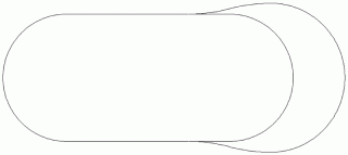

Beitrag von Bibliothekar » Donnerstag 24. Dezember 2009, 20:47
Ich hab den Plan nochmal in Raily gezeichnet.
Setzt aber voraus, dass du zwei verschiedene Radien hast.
