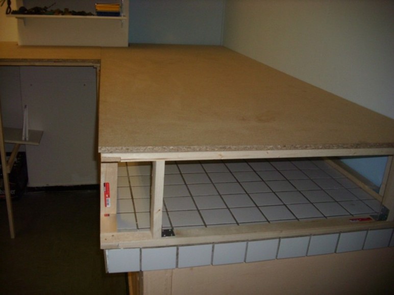

Marsupilami hat geschrieben:Du solltest nur unbedingt darauf achten, dass Du die Platte über den Fliesen ohne grossen Aufwand rausnehmen kannst...
Vielen Dank für den Tipp. Ich werde ihn Berücksichtigen.

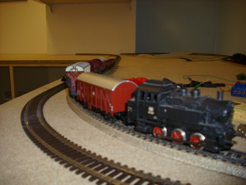

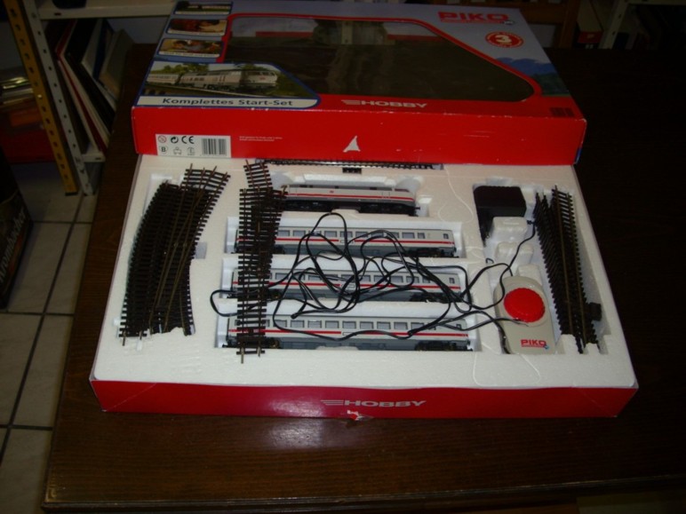

Auf der alte Platte waren die Schinen HO vom Märklin, und als Start Set habe ich vor Jahren bei LIDL ein PICO-Set gekauft.
Darf mann eigentlich auf eine Platte beide Systeme benutzen? Oder lieber auf eine verzichten?

Piko ist Gleichstrom, Märklin ist Wechselstrom.
Du musst dich leider für ein System entscheiden...

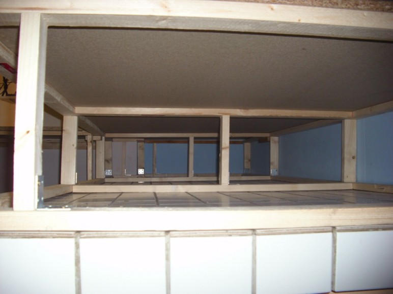

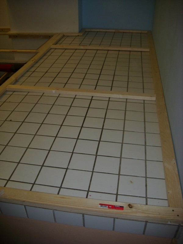

die Überlegung, dass der Platz zwischen den Latten reicht, um darunter die Kabel zu verlegen, ist richtig.
Aber: du wirst mit Sicherheit nicht alles komplett montieren und dann ist die Platte fertig.
Es wird immer mal eine Straßenlampe hier, ein Signal dort etc. dazu kommen. Und natürlich kann auch mal etwas kaputt gehen.
Also ist der erste Fehler bereits die Grundidee!
Auf dem ersten Foto ist schon zu sehen, wie sich die Platte beim Hochheben biegt: wenn dort erst einmal Gleise und Häuser drauf sind, wird sie noch schwerer werden und beim Biegen wird schnell einiges kaputt gehen.
Vermutlich ist der Podest mit den Fliesen nicht zu entfernen?
Um das Durchbiegen zu mindern, schraube deine Latten hochkant unter die Platte - oder besser noch, besorge dir Stahlprofile.
Und wie wäre es, wenn du die Platte gleich 20-25cm höher montierst? Dann kann man zumindest zur Not noch darunter greifen.
Das kann natürlich Probleme mit der Arbeitshöhe geben, wenn Kinder daran spielen sollen...
Grundsätzlich: deine Art zu bauen, also eine Platte zu montieren und darauf Gleise zu verlegen und vielleicht Landschaft zu modellieren, ist verständlich, denn so kann man frühzeitig mal einen Zug fahren lassen (so wie du gestern abend
Auf diese Art wirst du jedoch vermutlich auch alle Fehler machen, die es gibt (und vor denen zu warnen die "alten Hasen" ja da sind...)
Die erste mögliche Fehlerquelle ist z.B. eine "Platte": eine Eisenbahnanlage lebt doch mit den Strukturen und der Form des Geländes; willst du wirklich platt bauen?
Als ich ein Kind war, hatte ich so eine Anlage. Dort stand hinten in der Ecke ein Berg mit Tunnel, das wars...
So etwas kann schnell langweilig werden: Bei mir hat das nicht einmal ein Vierteljahr gedauert!
Daher der Tipp (den du weiter oben schon bekommen hast): besorge dir Literatur über Gleis- und Anlagenplanung!
Du wirst dabei sicher auch neue Ideen bekommen, an die du heute noch nicht einmal denkst?
Und vielleicht ist es besser, in deine jetzige Platte nicht mehr allzu viel Arbeit zu stecken: sie ist bestimmt gut, um gelegentlich mal einen Zug im Kreis fahren zu lassen, aber für längerfristigen Spielspaß ist sie sicher weniger geeignet.

Du kannst beide Systeme ohne Probleme getrennt nebeneinander aufbauen, Du musst aber einen großen technischen Aufwand betreiben, um beide Systeme miteinander verbunden aufzubauen. Ich würde mich an Deiner Stelle zunächst für ein System entscheiden und das andere System entweder verpackt lassen oder zwecks Gewinnung finanzieller Mittel via eBay verkaufen.Zwerg aus Essen hat geschrieben:Darf mann eigentlich auf eine Platte beide Systeme benutzen? Oder lieber auf eine verzichten?

optimal ist es, sich für ein Gleismaterial, eine Fahrspannung (Gleichspannung, Wechselspannung) im analogen Bereich, oder einem digitalen Betrieb zu entscheiden.
