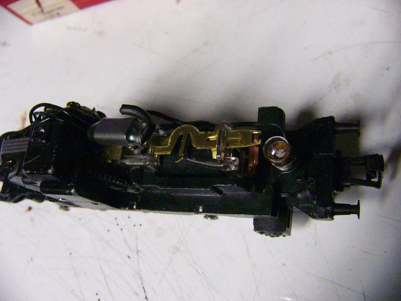

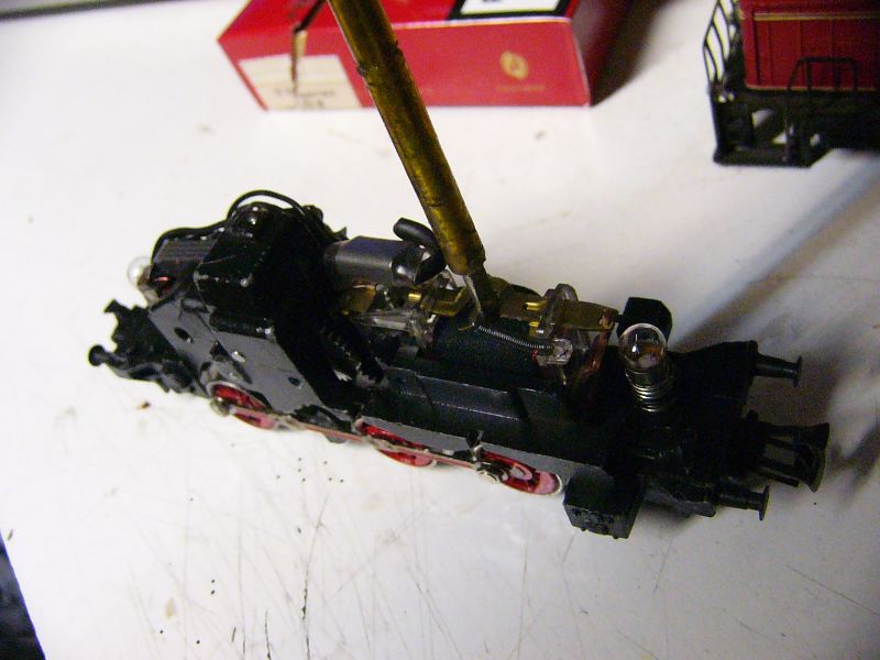

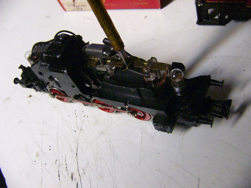

hier 3 Bilder vom Umschalter.
- Durch vorsichtiges Verdrehen des Schraubendrehers Federspannung erhöhen.
- umschalter3.jpg (70.39 KiB) 5305 mal betrachtet
- Durch vorsichtiges Verdrehen des Schraubendrehers Federspannung verringern.
- umschalter2.jpg (71.12 KiB) 5305 mal betrachtet
- hier ist die Feder des Umschalters gut zu erkennen
- umschalter1.jpg (63.8 KiB) 5305 mal betrachtet
