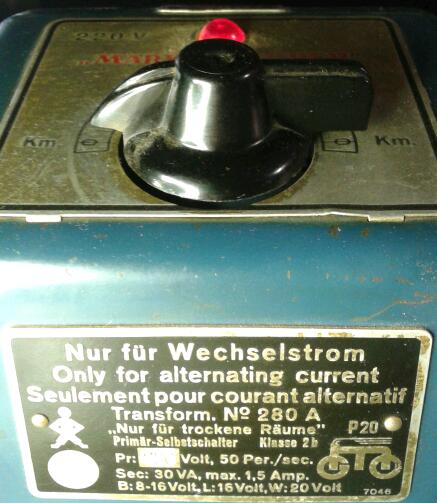

Die Stromstärke (nicht zu verwechseln mit der Spannung) wird üblicherweise auf dem Gehäuse angegeben.
z. B. [sec: 30 VA, max. 1,5 Amp.] steht auf einem meiner "Blauen", altes Märklin-Modell.
Der Ausgang "W" (für Weichen) liefert 20 V(olt), multipliziert mit 1,5 A(mpere) ergibt
30 VA oder auch 30 Watt.
Wird nun mehr Strom "gezogen" (zu viele Verbaucher oder ein Kurzschluss), schaltet die eingebaute Thermosicherung das Gerät ab.

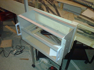

jetzt was anständiges, ein 19"-Rack

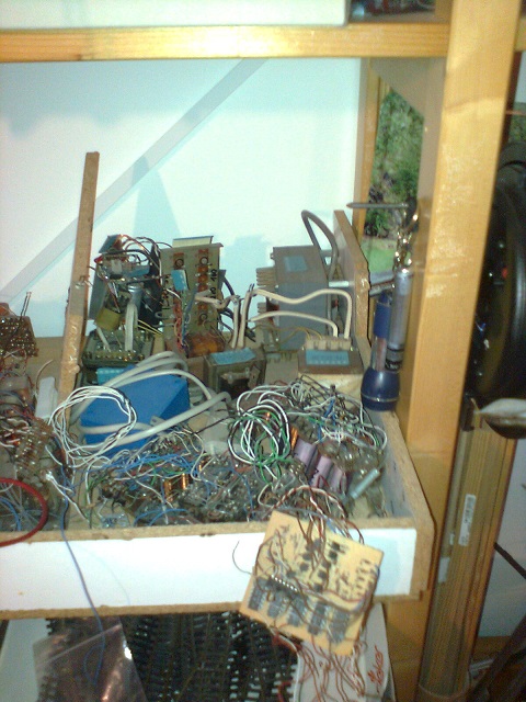

die Trafos
... vor 35 Jahren

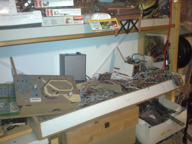

Der Kabelverhau auf den Bildern sieht wenig vertrauenerweckend aus.
Und "irgendwelche" Trafos im Modellbahnbereich einzusetzen, womöglich OHNE eine thermische Überlasticherung, halte ich mindestens für bedenklich, wenn nicht für brandgefährlich (im Wortsinne!).

PS: In Deinen Wühlkisten kann man nicht viel erkennen. Ok, das ist auch unerheblich

In der Tat, das ist quasi eine Wühlkiste, fünfmal eingepackt bzw umgezogen
