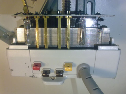

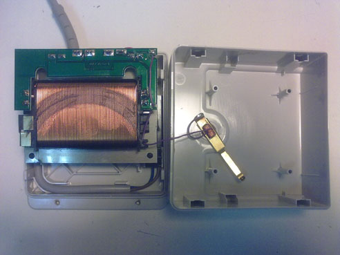

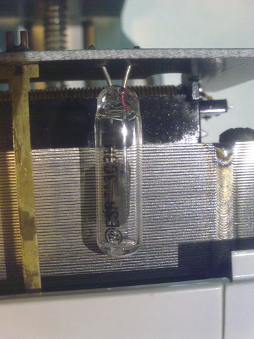

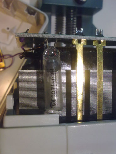

Also ich gehöre nicht zu den Leuten, die gleich alles wegwerfen und habe auch Spaß an einer Reparatur. Den Märklin 32VA mit Kunststoffgehäuse kann man relativ leicht öffnen. Beim genauen Hinsehen sind an den Längsseiten vier runde Kunststoffdübel zu erkennen. Diese müssen herausgezogen werden. Dazu nimmt man einen dünnen, scharfen Bohrer 1,5 mm und bohrt ca. 5mm tief mittig in jeden Dübel. Dann eine passende Holzschraube in den Dübel drehen (bis dieser sich mitdreht) und mit einer Zange kräftig ziehen. Dazu braucht man ggf. mehrere Anläufe und etwas Geschick. Nimmt man einen stumpfen oder zu großen Bohrer, drehen sich die Dübel zu schnell mit und man kann keine Schraube ansetzen. Wenn man wie beschrieben vorgeht, lassen sich die Dübel nachher wieder einsetzen und der Trafo wird fast unerkennbar wieder verschlossen. In meinem Fall war der Bimetallschalter durch einen Dauerkurzschluss und ständiges auf- und zuschalten defekt (auf den Fotos durch das beschlagene Glas im Vergleich zum intakten Schalter zu erkennen). Diesen darf man natürlich nicht einfach überbrücken. Ich habe eine 12V 21W Auto-Blinklichtbirne dazwischengeschaltet und nach außen geführt. Bei Kurzschluss leuchtet diese hell auf, bei beginnender Überlastung schwach. Perfekt also zur Fehlersuche. Vielleicht kann ja noch einmal jemand posten, wo man Ersatz für die Bimetallschalter bekommt.

hallo und Danke für die Bilder; das hat mich schon länger interessiert wie die Teile aufgebaut sind, ist auf den Bildern ja gut zu sehen.
Genauso informativ ist der Vorschlag zum öffnen; wäre ich nicht drauf gekommen...
