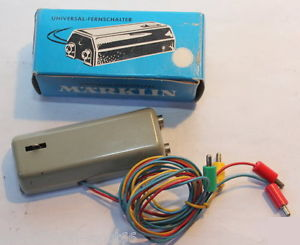

wenn ich mir den Universalschalter so ansehe, sind an der Seite zwei Befestigubgsmöglichkeiten. Vorrausgesetzt er ist es
http://www.besserepreise.com/index.php? ... wwodUHoAEg

Und wenn es dieser hier ist
dann muß man den Deckel abnehmen. Im Blechboden findet man 1 oder 2 Löcher zum Anschrauben.

Ich danke Euch allen.
Wenn man erst mal die eigene Blödheit überwunden hat und die Dinger (egal welche Bauart) auf gemacht hat, dann sieht man auch 2 Löcher, in die wohl Schrauben passen könnten, ja, sie schreien förmlich dannach.
