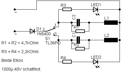

alles klar. Bei der Schaltung kannst Du einen Umschalter ohne Momenttastung nehmen.
L1 und L2 sind die Spulen der Weiche.

Hallo Günni :shock:
Also ich versuch´s zu kapieren !
Du meinst einen anderen Schalter, der halt entweder links oder rechts bleibt und somit dauernd Strom durchlaesst - super - hab ich verstanden ...... glaub ich halt.
Gut, dass dann die LED´s brennen - entweder links oder rechts erscheint mir logisch - warum ich da einen Widerstand brauch verstehe ich zwar nicht, aber das ein anderes Mal :)
Aber....... was ist C1 und C2 ??? - wieso bekommt die Weiche bzw. die eine Spule der Weiche nicht dauernd Strom ??? Ist C1 und C2 die beiden Balken ??? - aber was ist das ???
Wie gesagt wichtig ist ja, dass die Weiche nur kurz Strom bekommt (Kleinbahn), sonst brennt die ja durch.....
Zusatzfrage... Wieviel Volt lt. deiner Skizze haben die LED´s ? -
Deine Daten sind für 15 V ?
Aber C1 und C2 bleibt mir wohl für heute ein Rätsel.

Betrachten wir mal die gezeichnete Schalterstellung und gehen davon aus, dass gerade umgeschaltet wurde. Der Elko C2 war entladen und wird nun über die Diode, die Schalterstrecke 2-1 und die Weichenspule aufgeladen. Es fließt kurzzeitig ein hoher Strom der in der Spule ein Magnetfeld erzeugt und die Weiche umschaltet.
Da die Schalterstrecke 2-3 offen ist, wird der vorher geladene Elko C1 über den Widerstand R2 entladen. (Wichtig, die Elkos dürfen nicht verpolt eingebaut werden, sonst qualmt der Elko im günstigsten Fall)Wo der Pluspol des Elkos angeschlossen wird ist in der Schaltung ersichtlich. Noch etwas, durch die Spulen der Weiche wird immer ein sehr geringer Ruhestrom fließen und nach meiner Erfahrung ist der unschädlich.

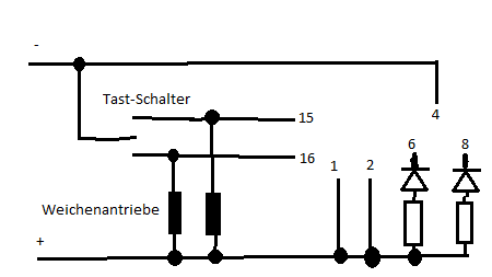

Hier das obrige Relais von unten mit den Anschlüssen:
http://www.conrad.de/medias/global/ce/5 ... PS_250.jpg
Der Dateianhang LEDs bei Weichen ohne Endabschaltung.png existiert nicht mehr.
Die Zahlen sind jeweils die Anschlüsse am Relais.
Sollten die LED's die Weichenstellung verkehrt anzeigen, Anschlüsse 1+2 vertauschen.
Die Widerstände (weißgefüllte Rechtecke) sind zwingend notwendig. Dazu wird günni was sagen können?
Die schwarzen Rechtecke sind die Weichenantriebe (Haben die Weichen einen gemeinsamen Pluspol? - Sonst stimmt die obere Schaltung nicht!)
Bei den Punkten sind die Kabel miteinander verbunden, sonst kreuzen sich nur die Leitungen.
LEDs bei Weichen ohne Endabschaltung.png (7.06 KiB) 7039 mal betrachtet

bestellen. Günni stimmen die Anschlüsse so von gast ? Welchen wider

@günni: bitte sag mir noch ob die Belegung lt Skizze von Gast passt
danke und auch noch bitte den Widerstand den ich brauche. Danke
im voraus
Christian
Re: Weichen ohne Endabschaltung Stellpult - LED Signale ???
Beitrag von günni » Mittwoch 17. November 2010, 19:14
Moin Christian,
nach dem Belegungsbild des Relais, ja das passt.
Die Widerstände für die LED's sollten 1,5 KOhm haben (bei 15V Betriebsspannung).

erklärten oder ??? So wechselnde polaritaet USW. Ich hab naemlich
versucht im Vorfeld plus und minus zu eruieren und die anzeigen
waren wechselnd sorry fuehl mich gerade wie ein Depp ..
Gehe morgen trafo mit Gleichspannung kaufen. Danke auch fuer
dein nettes Angebot komme darauf gerne zurueck wenn's
weiterhin nicht funkt danke fuer alles chris ich halte dich am laufenden

Beitrag von günni » Freitag 26. November 2010, 08:04
es gibt keine Gleichstromtrafos! Ein Trafo arbeitet nur mit Wechselspannung! Ein Gleichrichter und ein Elko kann Dein Problem lösen.
willspass2700
Beitrag von willspass2700 » Freitag 26. November 2010, 08:45
Hallo Günni,
Weitere Enttäuschung ;-( - echt ? blöde sache ;-((
Wenn ich heute nach der Firma wieder mal zu Conrad pilgere, kennt sich der dann aus ? - oder muss ich auf spezielles achten - ein spezielles Teil oder so .... Gleichrichter verstehe ich ja noch (zumindest vom Namen her), was aber ist dann ein ELKO ?
Ein besonderer ELKO ?
Bitte noch um Info.
Danke
Christian
