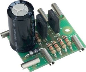

Nun war meine Mutter davon überzeugt, dass das ganze mit einem Schaltverstärker (Bild) besser funktioniert. Die Begeisterung meinerseits hielt sich aber in grenzen, denn wie schließe ich dieses Gerät in die bereits verbauten Weichen ein? Ausbauen geht, oder kommt nicht in Frage. Zudem soll der laut Hersteller nur für die alten Märklin Weichen helfen (Wo ich eigentlich schon verwundert war denn die Schalten auch nach 3 Monatiger Pause (Sind im Schattenbahnhof) einwandfrei).

Falls Du den Verstärker einsetzen willst:
Bei Conrad kannst Du schon mal in die Betriebsanleitung gucken (<-- Click!) Auf Seite 20 der pdf-Datei ist der Anschlussplan. So wie ich das begreife sind die beiden vorderen Buchsen für die Schalter/Taster; links kommt der Trafo dran und hinten die Weichen-Zuleitung: rechts und links blau, gelb in der Mitte. Du könntest den Baustein also bequem irgendwo montieren und dann musst Du nur die betreffenden Weichenkabel daran anstecken.

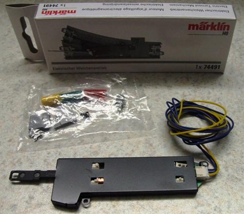

Habe die C-Gleise wie gesagt von Märklin, der Weichenantrieb ist siehe Bild.
Für das Öl, muss ich mich entschuldigen. Ich meinte das Faller Spezialschmiermittel,
aber danke für den Tipp das Öl das ganze verklebt! :)
Das Öl, bzw. Schmiermittel habe ich in diese kleine Öffnung wo der manuelle Bewegungsschalter ist und da wo die Gleise sich verschieben reingeschmiert.

man kann aber die endschalter (von 50 weichen war nicht einer defekt),
als wechsler für weichen-stellungs-abhängige funktionen mit fremdspannung
benutzen (natürlich ohne jeden kontakt mit der weichenplatine.
übrigens: der sog. verstärker verstärkt nichts, er schiebt lediglich eine vorher gespeicherte energie nach.
die ursache für die störung dürfte aber
darin liegen, dass es unmöglich ist, 3 verschiedene totpunke perfekt, gleichzeitig, mechanisch, allein durch schwungkraft zu überwinden.
mfg Aetzchef
