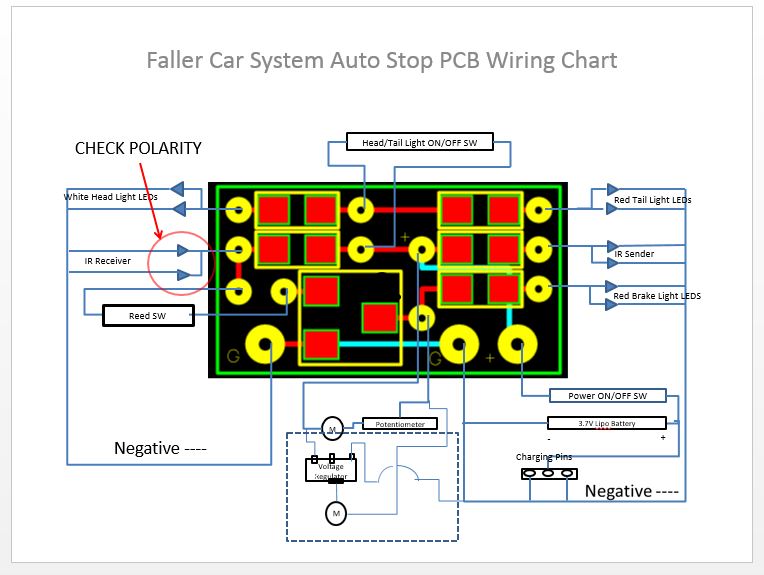

wenn ich Dich richtig verstanden habe, willst Du im Prinzip „nur“ reine Faller Cars auf Deiner Anlage, die möglichst die gleiche Geschwindigkeit fahren oder eine Abstandssteuerung besitzen. Schau Dir mal das Video
https://www.youtube.com/watch?v=OsSeJOSxkPQ
https://www.youtube.com/watch?v=8emQAYpjEaY
an, ob es Deinen Vorstellungen entspricht. Verwirklicht wird diese Abstandssteuerung durch einen Decoder (Bild), der recht übersichtlich ist. Es gibt Anschlüsse für Frontlicht, Rücklicht und Bremslicht. Motor und Beleuchtung können getrennt ein- und ausgeschaltet werden. Die Abstandssteuerung an sich funktioniert auch hier mit IR LEDs sowie Fototransistoren, allerdings, wie von Kollegen schon erwähnt, funktioniert das Ganze nicht im hellen Sonnenlicht. Eine Anlage im Keller ist natürlich kein Problem. Die Steuerung braucht einen 3,7V Lipo, also auch ein spezielles Ladegerät. Dieses ist für ein paar Euros zu bekommen. Außerdem kann man die „grobe“ Geschwindigkeit durch ein Poti oder mit einem Spannungsregler „einstellen“, wenn man das will.
Vorteil:
Teure Stoppstellen kann man getrost vergessen. Eine (z.B. durch einen Reedkontakt in Verbindung mit einem Zeitschalter) aktivierte IR LED stoppt das Fahrzeug zuverlässig. Der Decoder kann durch seine minimale Größe ohne Probleme auch in einem H0-PKW verbaut werden.
Nachteil:
Blinker werden nicht berücksichtigt.
Der Decoder kommt aus Canada, arbeitet - zugegebenermaßen - nicht so umfangreich wie ein DC Car Decoder, aber – wichtig für junge Faller-Car-Bastler - kostet nur den Bruchteil des Preises.
Bei Interesse bitte melden.
Grüße
Manfred

Nun ja ist ja eigentlich das gleiche Prinzip wie bei den DC-Car System Decoder oder ?
Nur in den Videos haben die IR-LEDs so komisch blau geleuchtet . Ist dies bei allen System mit IR-LEDs so ? Wenn ja wie kann man das am besten verbergen ?
Einen großen Nachteil finde ich , dass ich einen neuen Akku bräuchte + Ladegerät ... :hm?:
Alles in einem wirkt der DC-Car Decoder für mich vielversprechender .
Vielen Dank für diesen Hinweis , dass es auch noch andere gute Decoder gibt . Wie viel kostet denn eigentlich dieser im letzten Beitrag erwähnte Decoder + Akku und Ladegerät ?
