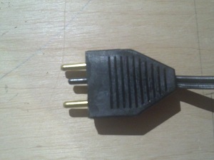

hier habe ich noch mal ein Bild vom Stecker:
Der Anschluss von der Rillenfräse,
auf der Fräse steht noch:
Kaleas MINITOOL, Faller Car system
Ist das normal?

Beitrag von günni » Dienstag 27. Dezember 2011, 20:02
durch diese Anordnung der Steckerpins ist die Verpolungssicherheit gegeben.

Das ist ein Stecker der von Proxxon und Böhler verwendet wird. Und bestimmt auch von anderen.
Jetzt hast du 3 Möglichkeiten.
1. Du kaufts dir einen Trafo von Böhler.
2. Du kaufts dir einen Adapterstecker. Es gibt welche die haben an einer Seite eine Buchse wo der Stecker reinpasst und auf der anderen sind nur Kabel. Die kommen an deinen Trafo (Auf die Polung achten).
3. Du schneidest den Stecker ab und schliesst die Kabel an deine Trafo (Auf die Polung achten).
Ich würde die Kabel abschneiden und mir den Trafo kaufen den dir Günni empfohlen hat.
Wie sieht es eigentlich mit deinem aus?
Volt? Gleich oder Wechselstrom?
Torsten
