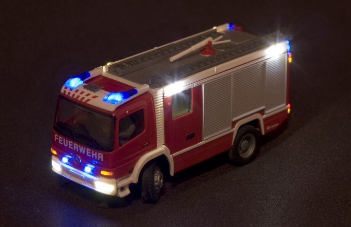

Hallo @all,
Ich wollt nu auch mal lernen mein eigenes Car-System auf die beine zu stellen. Nu hab ich mir vor einiger zeit das RLFA 2000 AT von Wiking gekauft. Das Modell hat jedoch auf dem Führerhaus flache Blitzer. Ich habe jetz überleg wie ich diese Beleuchten Soll. Mein gedanke viel dabei auf Lichleitertechnick.
Ein Bild im Anhang wie es mal aussehen soll (Aus einem Beitrag von VT_340):
Wäre schön wenn ihr mir sagt was sich da am besten eignet und wo ich am besten solch ein blinkmodul für die Blitzer her bekomme (am besten nich zu teuer, bin noch schüler).
Ich hoffe ihr könnt mir dort ein bisschen helfen.
MfG
Kai
MfG
Kai
- So soll es ma aussehen
- brot2.jpg (54.45 KiB) 1721 mal betrachtet
Re: Blaulicht beim RLFA 2000 AT von Wiking
Hallo Kai,
ich habe dieses Fahrzeug selbst einmal umbebaut, allerdings auf RC-Basis. Für die flachen Blaulichter werden SMD LEDs verwendet. Sie sind besonders klein und verbrauchen, bei einem großen Vorwiderstand, auch noch wenig Energie. Die Blinkelektronik von Alex (VT_340) findest Du, so weit ich das weiß, bei Ebay. Es gibt aber auch noch andere Elektroniken. Zum Beispiel das FCS-1 von Tams. Das habe ich mal verbaut. Ich bin ganz zufrieden damit.
Ich hoffe, das hilft Dir ein wenig weiter.
Hendrik
Hendrik
Hallo hendrik.s
Danke für deine Antwort. Also damit kann ich auf jedenfall weiterarbeiten. Aber wie baue ich diese am besten dort rein. Soll ich bei den Blaulichtern ein teil rausfräßen?? Weil Das is ein ganzes stück das mit einem kleinen Pinöpel am dach fest gemacht ist. Wenn jemandem noch was dazu einfällt, bitte melden
Danke. Kai
Danke. Kai
Also am besten ist es am Anfang das Fahrzeug so weit zu zerlegen wie es geht. Ich habe die vorderen Blaulichter vorsichtig mit einem Messer entfernt und die LEDs darunter geklebt. Du musst aber aufpassen, dass der Balken nicht durchbricht, weil er geklebt sein könnte.
Hendrik
Hendrik
es is total entkernt^^. Ich werde mal versuchen die lichter dort dran zu kleben. nur mit den dachleuchten bin ich mir noch nicht ganz sicher wie ich das mache. Weil wenn ich die lichter einfach nur unter das dach an den pinöppel klebe der das ganze hält kommt oden zu wenig an. Das muss ich dann irgendwie unter die Blitzer kleben.
Danke für Eure Anregungen.
Kai
Kai
Du mußt das Blaulicht entkernen und Platz für die LED schaffen. Dann kommt auch genug Licht wieder an.
So ist es auch auf Deinem obigen Foto.
Hab ich mir schon fast gedacht. Wie mach ich das am besten??
Moin, Kleiner Tipp:
Wenn ich das richtig verstanden habe, willst du aus dem Wiking-Modell ein FCS-Auto basteln?
Dann bau aufjeden Fall die Mechanik ein BEVOR du dir Gedanken um die Lichttechnik machst.
Wenn das Auto ersteinmal fährt, ist das mit den LED's ein Kinderspiel. Fängst du aber bei dem beleuchteten Modell an Löcher zu fräsen für das Getriebe, den Reedkontakt und die Vorderachse ist die Wahrscheinlichkeit nicht gering, dass du dabei irgendetwas zerstörst.
Gerade bei so aufwendig beleuchteten Feuerwehrfahrzeugen sollte man etwas Erfahrung mitbringen. Für dein erstes FCS-Fahrzeug empfehle ich dir einen LKW mit Frontlichtern, Rücklichten und evtl. noch ein paar Seitenbegrenzungsleuchten.
Solltest du dir mit dem Eigenbau der Mechanik nicht sicher sein, so kannst du das Modell auch fertig von Faller kaufen. Es ist ein wenig anders lackiert, hat aber super Fahreigenschaften: Klick mich!
Zur der LED-Frage und dem "Wie geht das entkernen?":
Einen kleinen Fräsaufsatz in den Dremel schrauben und eine kleine Aushölung an der Unterseite des Plastik-bauteils fräsen. darein wird die LED geklebt, und die Kabel ziehst du durch ein Loch im Führerhaus (Unter dem weißen Teil der Blaulichter z.B.) weg.
Hoffe ich konnte helfen, liebe Grüße
Sebastian
Sebastian
