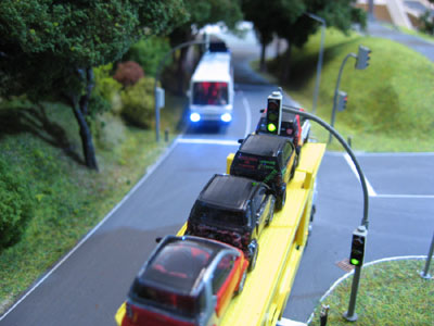

Hier ein Foto der Ampeln von modellbahnwerk. Solide gemacht und nicht übermäßig teuer, besonders die Verdrahtung passt zum Ampeldecoder von Claus (- geschaltet, gemeinsames plus).
- Ampel-(3)-400.jpg (31.89 KiB) 1101 mal betrachtet
Gruß Torsten
