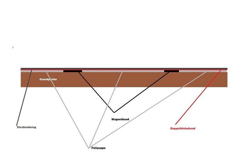

Ich fahre nur auf unbehandeltem Karton und mit Magnetband.Ohne Lackauftrag, die Oberfläche ist dann weich und griffig. Lack würde die Fasern aushärten, aufrichten und damit die Reifen zerstören. Die Oberfläche kann man mit Malkasten Farbe wie man den aus seiner Schulzeit vielleicht noch kenn altern. Da sie nur mit Wasser verflüssig wird, ist ja "sag mal" Gepresster Staub der dann flüssig wird. Da die Lenkstange nicht mehr auf dem Belag schleift gibt es keine Spuren,(Abrieb) ausser den Spuren die von Reifen hinterlassen werden, so wie im Original. Der Karton ist fast unverwustlich ( Wasser naja sollte man nicht drüberkippen ) wen die Spuren stören die irgend wann mal erscheinen werden ein Radiergummi und der Karton ist wie neu. Durch den ""Schwebezustand"" der Lenkstange verschleißt sie auch nicht mehr.
mehr info hier http://www.tt-board.de/forum/showthread.php?t=30673

'Speed123' Deine Seite hab ich mir schon oft angeschaut, Super Modelle und Umbauten. Was nehmt ihr denn als Fahrspur? Draht oder Magnetband?
'bau187pkw' Hab mir Deinen Hinweis angeschaut und ich muss sagen, die Idee ist garnicht schlecht. Da meine Anlage nicht allzu groß werden kann (leider), muss ich mir eine Möglichkeit aussuchen, die meinen Kostenrahmen nicht unbedingt Sprengt. Werd also mal Versuche Starten und mir mit Pappe eine Strecke Aufbauen. Muss sowieso für meine Selbstbauten irgendwas haben um diese zu Testen. Eine Frage hab ich noch: Wie verhält es sich mit Miniatur-Reed-Relais und Magnetstreifen. Gibt es da Beeinflussung durch den Magnetstreifen?

Ich baue zur Rückmeldung Reedschalter in das Magnetband einnicht längs sonder im 90° Winkel nach innen damit endsteht nur eine unterbrechung von 3mm das ist Kein Problem wenn mal so ein kleines Stück keine Führung ist. Man sollte natürlich nur auf der geraden solch eine Unterbrechung machen, in Kurven wird das Fahrzeug versuchen gerade seinen Weg fortzusetzen.

bau187pkw: 3mm ist wirklich nicht viel. Hört sich schonmal gut an. Wenn nur der Preis für dieses Magnetband nicht wäre. Das Schreckt mich doch etwas ab aber mal Schauen, wie ich mit dem Draht und dem Pappaufbau klar komme. Die Idee find ich nach wie vor gut.
