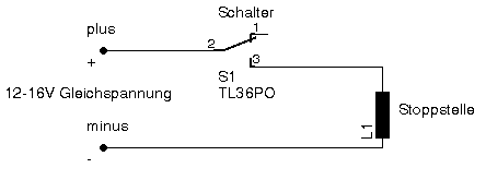

wie wird die Stoppstelle eigentlich angeschlossen? Habe das Teil jetzt in der Fahrbahn montiert,und unter der Platte schauen jetzt ein gelbes und ein braues Kabel herraus. Wo schließe ich diese an? Anleitung fehlt. Damit ich diese bedienen kann, muß da noch ein Schalter zwischen setzen,damit das Fahrzeug anhält? (Kein Parkplatz)

Du kannst die Stoppstelle natürlich auch ohne Verkehrssteuerung betreiben.
Dazu musst Du sie mit Gleichspannung betreiben und diese wird dann z. B. über einen Schalter betätigt.

Danke und wie schließe ich die dann an?? Skizze oder ähnliches wäre super

hier ein Beispiel.
