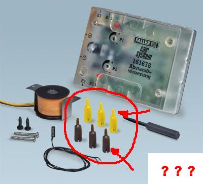

auf dem gebiet faller car bin ich ein NEULING .. :/ hatte mit einer startpackung begonnen doch das problem das ich habe ist was mach ich mit diesen gelben bzw brauen sensoren die dabei sind ??
wie werden sie eingebaut bzw werden diese verkabelt ?? kann mir da jemand helfen oder zeigen mit einem bild

Dankeschön für die Info aber da steht leider auch nichts zu den Sensoren wie die eingebaut werden und ob die Verkabelt werden ... Muss nur herausfinden für was die Sensoren bei der Abzweigung im startset zu sagen haben :/ bin vollkommen ratlos

Du meinst damit ...
Nach deiner Beschreibung kann es sich ja nur um diese Teile handeln
Das sind keine Sensoren, sondern nur ganz normale "Stecker" zur Verkabelung.(sozusagen die "Einfachvariante" für solche Stecker hier --> http://www.voelkner.de/search/fact-sear ... ggest=true )
Es ist/sind bei den Teilchen von Faller eine durchgängige Bohrung und auf einer Seite ein dünner Stift vorhanden.
In die Bohrung wird der abisolierte Draht gesteckt, das herausschauende Ende durch umknicken an den/um den dünneren Teil gezogen und der dann in die Anschlussbuchsen der Verkehrssteuerung, Abstandssteuerung usw. gesteckt.
Du meinst damit ...
doch nicht etwa die Teile, die ich mal im Bild eingekreist habe?willy-k20 hat geschrieben:hallo leute...was mach ich mit diesen gelben bzw brauen sensoren die dabei sind ??
danke schon mal ..

Danke hast mir sehr geholfen ja die Bauteile die du Rot umkreist hast die meinte ich hatte keine Ahnung was ich damit anfangen soll... Danke nochmal
