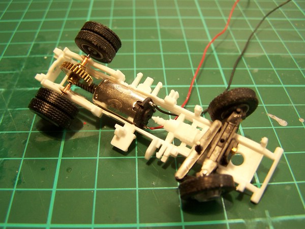

So kann man es machen. (siehe Bildanhang)
Die Hinterschse liegt in den Aderendhülsen und diese sind mit Sekundenkleber im Rahmen des LKWs eingeklebt.
Diese passten ohne Umbauarbeiten direkt hinein.
Damit die ganze Achse nicht hin und her 'wackelt' habe ich noch Unterlegscheiben neben dem Zahnrad mit eingefügt.
Torsten

Henrymaske
Re: Hinterachse einbauen und lagern
Beitrag von Henrymaske » Samstag 24. März 2012, 10:38
Hallo Torsten,
erstmal danke für das Bild :D
Die Aderendhülsen passen aber meistens nicht in die vorhandenen Achsaufnahmen, also geh ich mal davon aus das man die - wie HaNullMehr sagt - noch etwas ausfeilen muß.
@ Torsten
Wo hast Du die Unterlegscheiben her ?
Ist da nicht noch etwas Spiel zwischen Aderendhülse und Unterlegscheibe ?
Wackelt das ganze denn nicht ?
Und Du hast die Achse bzw. die Aderendhülsen nur mit Sekundenkleber befestigt :shock:
Da Du den Motor ja liegend eingebaut hast, drückt da die Schnecke nicht die ganze Achse wieder heraus :shock:
Gruß Rolf

Beitrag von TorstenF » Samstag 24. März 2012, 21:19
@ Rolf
Hier bei diesem haben sie gepasst. Das hängt aber auch immer wieder von Modell zu Modell ab und auch dem Hersteller.
In diesem Fall war es der Baulaster von Herpa.
Die Unterlegscheiben habe ich von Stör.
-> http://www.tttt-parts.org
Und ja, da ist noch ein bißchen Spiel. Das habe ich aber auch bewusst so gewählt.
Ist mir lieber als alles auf ganz knapp und zu fest zu machen.
Ein bißchen Spiel ist immer gut, zu stramm ist für den Motor eine zu hohe Belsatung und kostet nur Akkukapazität.
Der Motor ist aus einem alten Fallerbus, Resteverwertung.
Zuerst habe ich die Achse eingebaut und dann den Motor liegend im Rahmen befestigt.
Zuerst mit etwas Sekundenkleber fixiert um zu testen ob alles leichtgängig läuft.
Danach wurde der Motor mit StabelitExpress endgültig angeklebt.
Ist aber nicht unbedingt notwendig, meistens recht der Sekundenkleber.
Auch bei den Adernendhülsen.
Der Motor liegt mit der Schnecke nicht auf dem Zahnrad auf sondern ist sozusagen schwebend am Rahmen fixiert.
Da drückt nichst etwas heraus.
Torsten

OK, aber ist das nicht zu viel "Spiel" , so das das Zahnrad hin und her wandern kann bzw. fast von der Schnecke rutscht :?:
Gruß Rolf
Sei beruhig Rolf, da rutscht nichts von der Schnecke.
Ich habe den Laster so wie er auf dem Bild ist ca. 2 Stunden auf meiner Teststrecke laufen lassen und danach das Getriebe auf besondere Abnutzung untersucht.
Es läuft alles schon geleichmässig und leicht.

wenn ich die Vorderachse einbaue steht das Fahrzeug vorne meist etwas höher. Und wenn ich jetzt hinten die Achse genau in die Achshhalterlege, dann steht das Fahrzeug schief.
Wie löst Du das Problem?
Gruß Rolf
Nun, ganz einfach gesagt mit Anpassen durch feilen.
Zuerst baue ich die Hinterachse ein und lasse die Vorderachse vom Modell erstmal so wie sie ist.
Das bedeutet ertsmal hinten einpassen und an der Orginalvorderachse ausrichten ob alles gerade ist.
Danach kommt die Vorderachse dran.
Zusammen bauen und mit Hilfe von feilen am Rahmen einpassen. Bis wieder alles gerade ist.
Nicht sofort alles ausbauen :!:
Somit hast du keinen Bezugspunkt mehr und es kann schwer werden alles wieder so hinzu bekommen wie es war.
