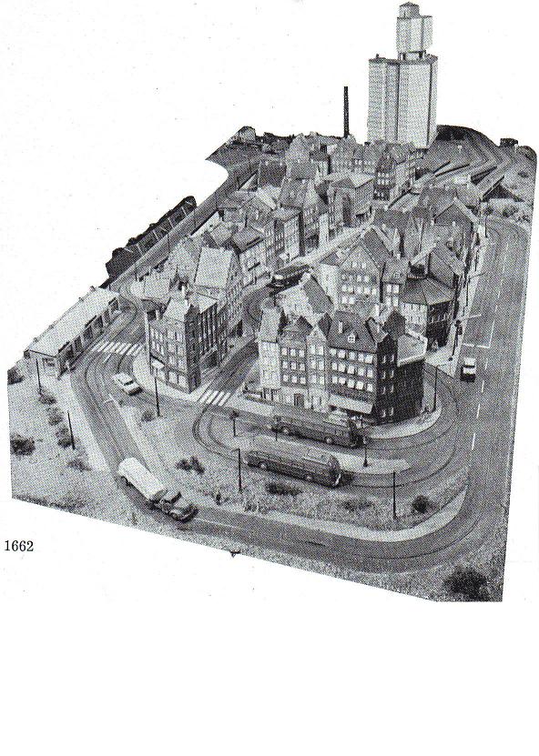

- Fahrene Auto in 1:90 und das 1962 Die erste Deutsche Firma die es im Programm hatte HERAS aus Waiblingen b. Stuttgart
- H22.JPG (109.38 KiB) 1304 mal betrachtet
