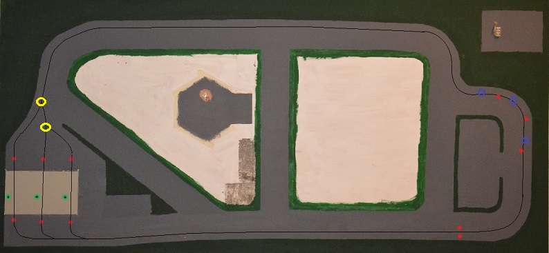

BartM
Beiträge: 316
Registriert: Sonntag 18. November 2007, 13:12
Re: Kleine Carsystem anlage
Beitrag von BartM » Montag 12. Januar 2015, 22:55
Ok
Danke, dann werde ich mal schauen welches der Beiden Systeme DCcar oder Opencar besser ist.
So sieht im Moment die Platte der kleinen Anlage aus.
Die Farbigen kreise und Linie sollen nur die Lage des Drahtes und der Element zeigen.
Grün sind die 3 Parkplätze
Blau sind die 3 Stoppstellen
Rot sind Sensoren
und Gelb die abzweigungen
Wenn ich jetzt auf DC Car umsteigen würde, muss ich dann auch die ganzen Funktionselemente ausbauen bzw austauschen oder könnte ich ein teil davon noch verwenden ?
Dankwardt
Beiträge: 1763
Registriert: Montag 27. Oktober 2003, 23:12
Wohnort: 40721 Hilden - 402 km von Hamburg
Beitrag von Dankwardt » Montag 12. Januar 2015, 23:25
DC-Car funktioniert in 7 verschiedenen Betriebsarten.
Einfach: Ein Fahrzeug macht alles allein.
Automatisch mehrere Fahrzeuge laufen auf einer Anlage ohne Anlagentechnik.
Wie Faller-Car-System im Kompatibelmodus. (Stop and Go)
Automatisch mit DC-Car-Baugruppen (weiches abbremsen)
Fernbedient mit PC-Sender (Windigipet, Traincontroller, Rocrail)
Fernbedient mit DCC-Anlage und DC-Car-Booster
Automatisch über PC mit einer Digitalzentrale und Rückmeldedecoder (Modul von Faller)
(Windigipet, iTrain, Traincontroler, Rocrail, Railware usw.)
Also mit dem Systemen beschäftigen und mit 60 Euro bis 1500 Euro rechnen.
Gruß Siegmund
