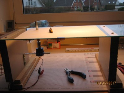

Fahrradfahrerbausätze habe ich mir in der Zwischenzeit besorgt, die sind preislich recht erschwinglich. Ein Problem habe ich mit den Preisen für die Kette, u.s.w., also quasi den Antrieb. Ich sehe nicht ein, warum ich hierfür so viel Geld ausgeben soll.
Im Netz gibt es Beispiele eines solchen im Prinzip ähnlichen Antriebs, die mit Fahrradketten und Schaltwerkrädern arbeiten.
https://www.youtube.com/watch?v=_mF8T9h ... e=youtu.be
Genau so will ich das umsetzen.
Meine Frage:
Ich würde einen 12VDC Motor (evtl. mit einem Stellregler) bevorzugen, 16VAC wäre auch OK.
Aber wie stark muss denn dieser Motor sein, damit er eine Kette von ca. 2 Metern ruckfrei bewegen kann?
Hat jemand Erfahrung damit? Kann mir jemand einen geeigneten Motor empfehlen? Was ist zu beachten?

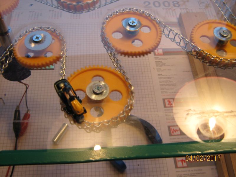

Ich habe vor Monaten schon einmal einen fahrenden Rasenmäher gebastelt. Der Antrieb besteht aus einem kleinen, nicht ganz so starken 12VDC Motor mit Stellregler, Kette und Plastikzahnrädern von Conrad. Funktioniert einwandfrei, aber doch nicht so ganz der Hit. Für längere Ketten ungeeignet:-( Siehe Bilder.
Vielen Dank für Eure Antworten und Anregungen.
