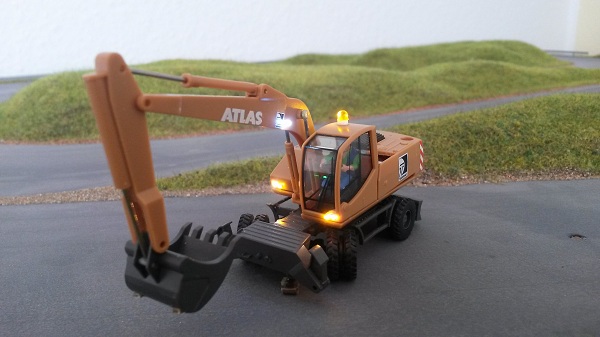

Hallo heute kann ich auch mal wieder etwas neues zeigen.
Ich habe mich an den Wiking Atlas Mobilbagger gewagt und bin mit dem Ergebnis einigermaßen zufrieden siehe Videos:
https://www.youtube.com/watch?v=DxXrWYQnFwI
https://www.youtube.com/watch?v=pI0c661zgVY
Ich werde sehr wahrscheinlich nochmal den Antrieb wechseln müssen aber sonst sieht das schon sehr gut aus.
Gruß Dirk

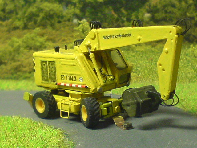

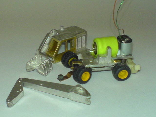

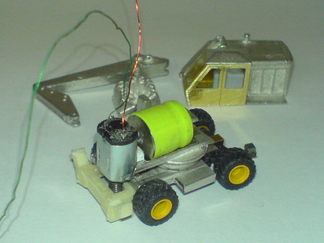

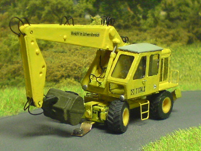

Schönes Ding, Du...
Ich hatte dazumal versucht, einen T174 in 1:120 zum laufen zu bringen...
Wird wohl gegen einen Lipo-Akku getauscht werden müssen, die sind ja nicht so sensibel wegen der manchmal unregelmäßigen Ladung und nehmem das im Vergleich zu den NiCd Akkus nicht so "krumm"...
Heute würde ich an Stelle des etwas groß geratenen Motores einen kleinen 4mm Getriebemotor bevorzugen und dafür dem Akku etwas mehr Platz gönnen.
Aber damals gab es die kleinen Motörchen (wie auch so kleine Lipo-Zellen)ja leider noch nicht und da nahm ich, was ich gerade in der Bastelkiste hatte.
Läuft aber auch damit recht langsam und ordentlich... nur eben wegen des Akkus nicht mehr besonders lange
Hast Du beim Bau eventuell auch Bilder von den "inneren Werten" deines Baggers gemacht?
Kann man sich doch für zukünftige Bauten daran orientieren...
So ein Blick unter die Haube schadet ja nie...

Sehr schön geworden, aber ich hatte den Eindruck das er ein bischen zu schnell war.
Kann er denn auch baggern

Hallo Bernd,
ein bischen schnell ist relativ. Da es DC-Car ist habe ich 28 Geschwindigkeitsstufen und kann diese dementsprechend programmieren.
Es ist auch nicht ganz einfach die richtige Motor/Getriebekombination zu finden. Bei vorbildgerechter Geschwindigkeit hat man auch noch das Gefühl es mit einem Standmodell zu tun zu haben, deshalb etwas schnell aber deutlich langsamer als alle anderen Fahrzeuge.

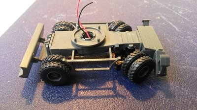

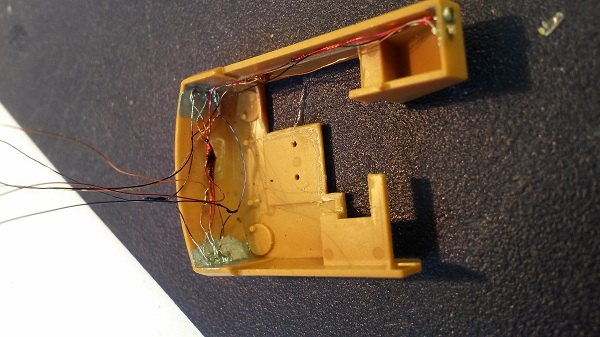

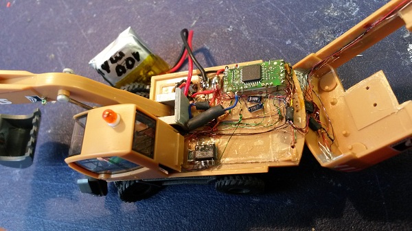

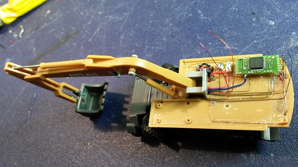

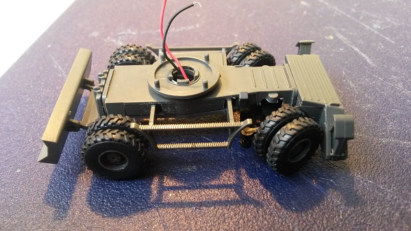

Nach einigen Tagen (9 Monate, eine schwere Geburt
) warten auf neues Getriebe, krame ich nun den Bagger nochmals aus der Schublade.
Jetzt muss ich noch die Getriebe ausprobieren und ich hoffe, dass er dann seine Formel 1 Gene verliert.
Hier noch die fälligen Bilder vom Umbau.
Verbaut sind 16 LED´s und ein DC06 und ein Tiny für die Rundumleuchte.
Über die Bauzeit sprechen wir besser nicht es war teilweise etwas fummelig (so wie sich das auch gehört!
Gruß Dirk
Gruß Dirk
