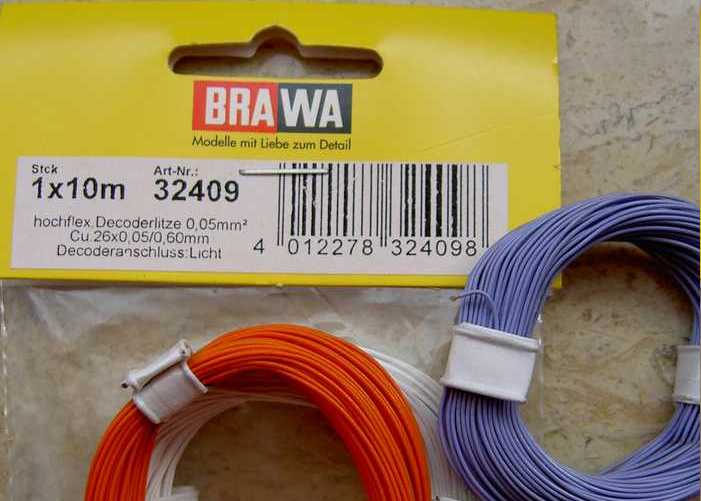

Noch eine Frage bezüglich Kabel:
Also ich habe von Conrad Einzeladern mit 0.05mm² gekauft, aber um ehrlich zu sein empfinde ich diese noch als sehr dick, dafür dass sie in ein kleines 1:87 Auto kommen.
Gibt es von Conrad noch dünnere Drähte ?
Ich habe dort nämlich keine gefunden.
LG Yannick

Ein RC-Sattelzugmaschine, ja das geht, ist aber schwieriger. Wenn Du es Dir zutraust, nur zu. Was die Kabel angeht, ich habe hier ein Bild angehängt. Wahlweise ist auch Kupferlackdraht eine gute Alternative.
Kabel für 1:87 RC LKWs
