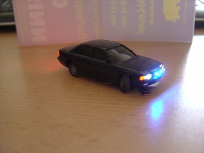

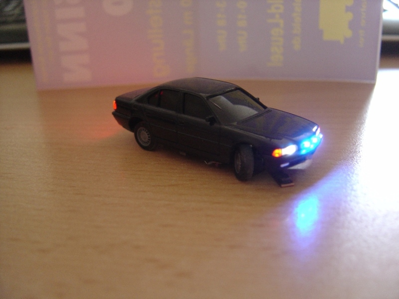

Die LEDs sind nur aufgesetzt, da kommt man minimal hin und die leds sind weg!
PKW Trip
Re: PKW Trip
Kritik:
- ICE-TRAIN
- Beiträge: 268
- Registriert: Sonntag 1. Juli 2007, 11:11
- Wohnort: NRW - Lemgo
Re: PKW Trip
Jo schon,
jedoch gibt es keine rechteckigen Bohrer wo man ein rechteckiges Loch mit bohren kann, wo man eine rechteckige LED oder Lichtleiter rein setzten kann.
Und ich glaube kaum, dass es rechteckige Feilen mit 1x1 mm gibt oder gibt es die ?.
Und runde SBLs sind unrealistisch.
Da klebe ich sie doch lieber Außen drauf.
Aber ich denke mal das ist auch ein wenig Geschmackssache.
Niko.
Niko.
