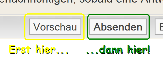

Moin, Torsten,
gips auf.
Zum Trost ein Schmankerl, jetzt zum ersten Mal im Bild,
Ladies 'n' Gentlemen, proudly presenting the
VORSCHAU-Button!

Das löst mein Problem nicht
