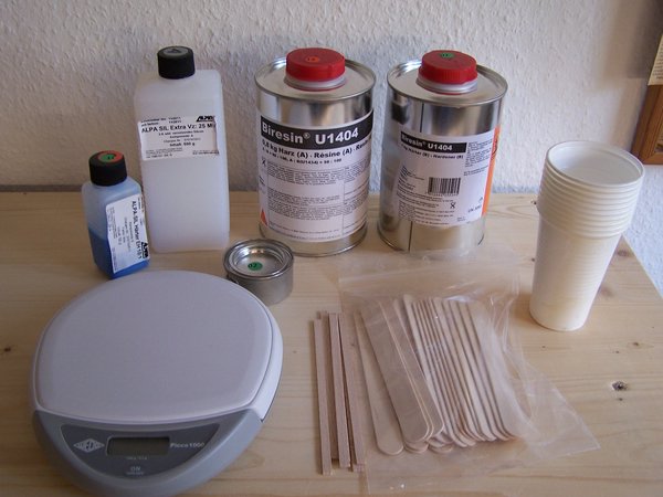

Als Materialen nehme ich Biresin für die Form und AlphaSil mit schwarzen Pigmenten für die Reifenmasse.
Beides gibts bei modulor.de, hier der Link:
--> Materialen für die Reifen
Eine kleine Tischwaage ist auch wichtig weil die Materialen aus 2 Komponenten bestehen und angemischt werden müssen.
Hier ist besonders auf das richtige Mischverhältniss zu achten :!:
Links ist das AlphaSil, rechts das Biresin und in der kleien Blechdose sind die schwarzen Pigmente.

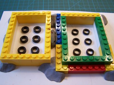

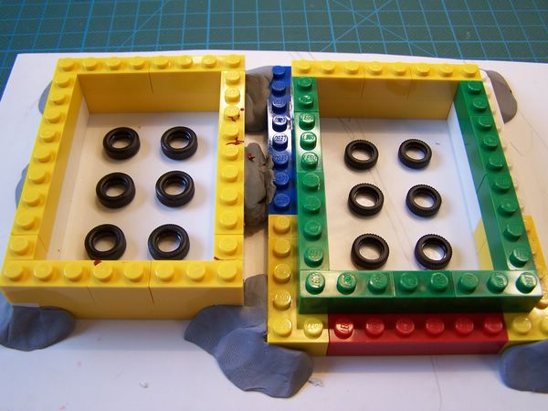

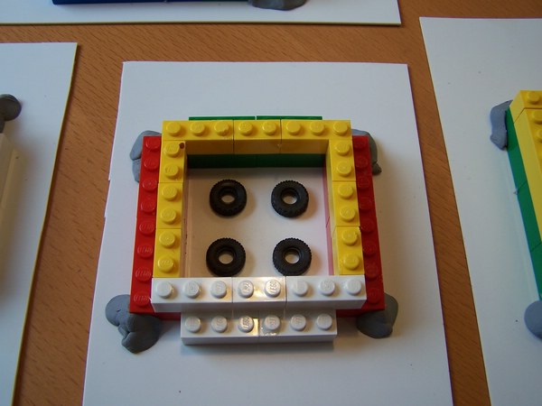

Als erstes werden die Reifen auf einem Stück Plastik mit etwas Kleber leicht fixiert.
Dann habe ich mit Hilfe von Legobausteinen einen Schale um die Reifen gebaut
Nachdem das Biresin angemischt und eingefüllt worden ist kommt die Trocknungszeit von ca 1. Tag.
Beim Einfüllen darauf achten das an der Urform, den Reifen sich keinen Luftblasen befinden.
In dem Rest vom Biresin ist es eigentlich egal.

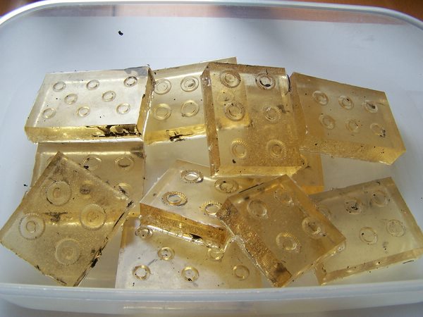

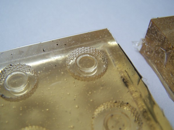

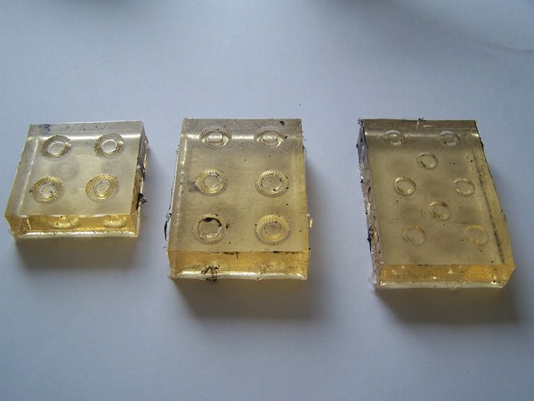

Und so sehen dann die fertigen Negativformen aus.
Hier einen Nahaufnahem an der man gut das Reifenprofil sehen kann.

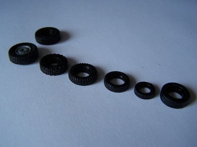

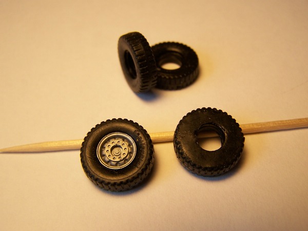

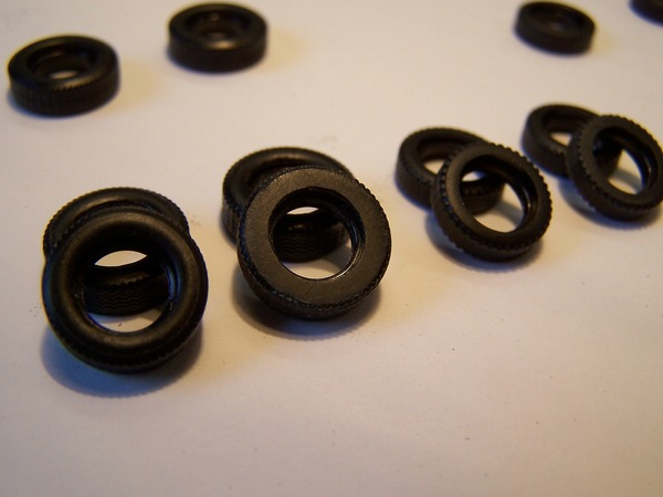

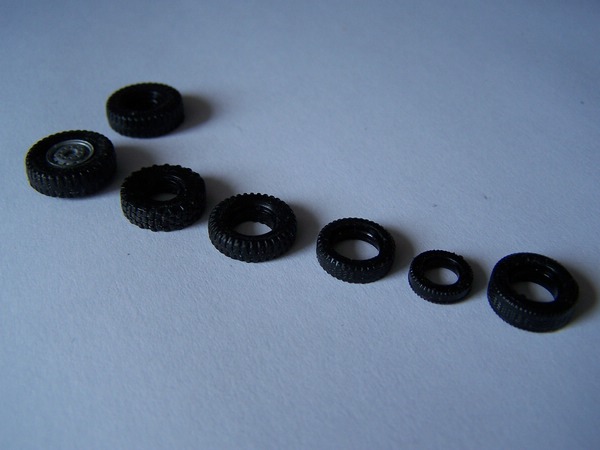

Und so sehen dann die Reifen anch dem Abformen mit dem AlphaSil aus.
Eine kleine Auswahl aus meiner Sammlung.

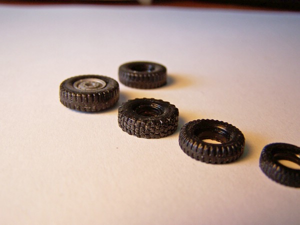

Und einen Nahaufnahme:

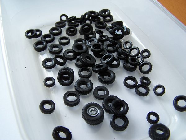

Und das ist meine kleine Reifensammlung:
Und meine Negativformsammlung:

Ganz wichtig!!!
Von Vorteil ist es das alles auf einer alten Holzplatte oder ähnlichem zu machen und nicht am Wohnzimmertisch!
Immmer ein Lappen bereit halten fals mal was ausläuft.
Das Biresin ist recht zähflüssig kommt aber auch überall rein.
Selbst beim Lösen der Legoschale muss man mal etwas grober sein.
Das AlphaSil dageben ist recht dünnflüssig.
Hier eine korrekte Auflistung der Links zu den einzelnen Komponeneten:
Das ist das AlphaSil für das Reifenmaterial:
--> AlphaSil
Hier findet ihr die Farbpigmente:
-->Frabpigmente
Und das ist das Birsein U1404 für die Negativform:
-->Biresin U1404
Die graue Masse ist normaler Knetgummi, und als Unterlage benutze ich einfache Reste einer Kunststoffpaltte.
Darauf achten das sie eben und nicht verzogen ist.
Beim Fixieren der Reifen empfiehlt es sich die Unterseite mit einem Stück Schleifpapier glatt zu schleifen.
Somit wird verhindert das Biresin unter die Reifen kommt und sie können auch besser fixiert werden.
Die Reifen werden einfach mit ein bißchen Revell-Kleber auf die Platte geklebt.
Somit verrutschen sie nicht und sie können danach auch einfach mit ein bßchen Druck entfernt werden ohne sie groß zu zerstören.
Hier mal ein Beispiel an einem Herpareifen:

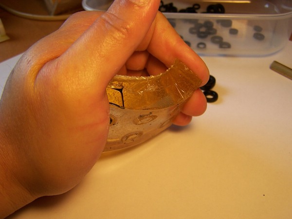

Es wird keine seperater 'Trenner' benötigt, da das AlphaSil mit dem Biresin keine Bindung engeht.
Auch ist eine weitere Nachbehandlung nicht notwendig, die Reifen können sofort benutzt werden.

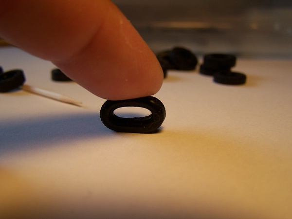

Man bekommt sie auch gut aus der Negativform, da dieses keine Hartkunststoff ist und eine Shore-Härte von ca. 48 hat.

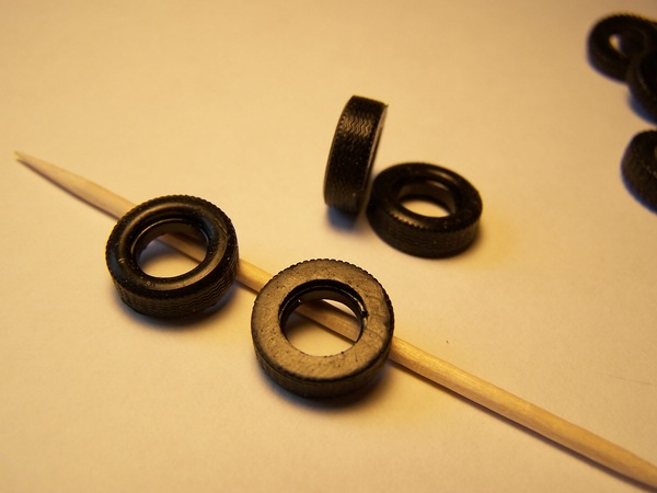

Hier mal ein kleines Bild von der Urform:
Und so sehen dann die fertigen Reifen aus.
Beachtet bitte dass das nur einen einförmiger Abguss ist und somit die Rückseite nicht so dolle aussieht!
Und recht weich sind sie auch.

Erste Erfahrungen
Beitrag von MECler » Sonntag 15. Juli 2012, 13:17
Hallo!
Dirk (disetze) und Torsten wollten gerne einen Erfahrungsbericht von meinen Versuchen haben.
Bestellt hatte ich mir dieses Silikon und diese Latexmilch. Die Tipps von Torsten kamen für mich leider zwei Tage zu spät... :(
Die Reifen habe ich wie von Torsten beschrieben auf der Rückseite platt gemacht und mit Holzkaltleim dünn bestrichen in den Deckel einer Preiser-Figuren-Schachtel geklebt. Dabei ist bei einem Reifen die Klebefkläche nicht vollflächig mit Kleber benetzt gewesen - dort kriecht das Silikon drunter (1. Fehler). Gut trocknen lassen.
Dann nahm ich einen sauberen Joghurt-Becher und wollte das Silikon auf einer digitalen Küchenwaage dort rein füllen. Leider ist mein gewähltes Silikon sehr zäh flüssig, damit schlecht zu dosieren und am Rand geht einiges verloren (schlechte Dosierbarkeit - 2. Fehler). Dann kommt die entsprechende Menge Vernetzer dazu und wird ordentlich gemischt. Leider steht nirgends, wie lange. Ein 3. Fehler von mir war der Becher mit ausgerundeten Ecken - man kann nie sicher sein, dass der Vernetzer überall im Silikon ist.
Dann wie Torsten geschrieben hat, vorsichtig die Lauffläche und Löcher mit Silikon betupfen. Wegen der Viskosität kann man Luft einbauen - sorgfältig arbeiten. Danach kann man auch das Silikon schütten, aber wegen der Zähigkeit kommt da mal auch ein Blubb an der falschen Stelle an. Dann warten - es tut sich erstmal nix und die nächsten 1,5 Stunden auch nicht. Erst danach "bindet" das Silikon ab und wird fester. Auf der Anleitung steht "Abformzeit 3 h" - nach 3,5 Stunden habe ich dann vorsichtig an einer Ecke mit einem Messer das Silikon aus der Schachtel gezogen, ging sehr gut und die Form würde wieder in dem Deckel verschwinden können. Einige Reifen wurden dabei aus der Form gezogen und klebten noch am Preiser-Deckel, andere blieben im Silikon und gingen dann einzeln sehr gut raus. Sichtkontrolle der Form: bis auf das unterwanderte Rad sah diese gut aus, das dezente Profil der Original-Räder war exakt zu erkennen. Die Kanten und wenige Bereiche der Rückseite der Silikonform waren noch "klamm" und "härteten" erst später aus. Meine Vermutung ist, dass in diesem Silikon nicht genügend Vernetzer angekommen ist.
Danach habe ich in mehreren Schichten und deren jeweiligen Trocknung - so die Empfehlung in der von mir genutzten Beschreibung - die Latexmilch eingetupft. Da ich relativ dünnwandige Reifen zum Abformen genutzt habe, ist das gar nicht so simpel, weil man nicht gut in die Rundung kommt (zum testen sollte man größere Reifen nehmen - 3,5. Fehler). Die Latexmilch schrumpft beim Abbinden und so entsteht eine ungleichmäßige Rückseite der Reifen. Nach ca. 12 Stunden habe ich die Reifen aus der Form genommen, geht ganz leicht. Das Ergebnis will ich lieber hier nicht zeigen - etwas ernüchternd. Bei einem ist die Außenseite der Reifens sehr huckelig, wahrscheinlich habe ich da beim Auftragen der 2. Schicht die 1. Schicht Latex wieder auf- oder weggekratzt. Bei anderen sind kleinere Fehlstellen zu erkennen, von der Form her sehr wahrscheinlich Luftblasen. Von 6 Mustern würde ich sagen, kann man einen verwenden - großes Verbesserungspotential!!
Fazit:
1. Die Form ist brauchbar, wenn auch nicht optimal. Das Silikon würde ich heute etwas dünnflüssiger und besser dosierbar nehmen.
2. Die Latexmilch ist ziemlich aufwändig (zeitlich und in der Handhabung) und trägt relativ hohes Ausschusspotential. Die Haftung - ohne es tatsächlich getestet zu haben - dürfte top sein, die Festigkeit/Härte ist aber eher was für die Trail-Nutzer (aus diesem Bereich stammt auch die Anleitung) und weniger für die Langläufer beim FCS gedacht.
Puh, ich habe erstmal fertig. Weitere Tests werden sicherlich noch gemacht.
Griß MECler

@ MECler
Danke für deinen ersten Zwischenbericht.
Aber nur nicht den Mut verlieren, meinen ersten Versuche waren auch nicht die besten.
Man muss testen und ausprobieren. :dr.smile:
Bin sehr gespannt auf weitere Ergebnisse.
@ Nobby
Bei gut 98% aller Fahrzeuge sind die Räder in Form von Hartkunststoff gegossen. Das bedeuetet das sie im CarSystem und RC-Bereich leider nicht zu verwenden sind.
Man braucht schon eine gewisse Griffigkeit, so wie du gefragt hast.
Das Reifenabformen habe ich angefangen, weil es die passenden Räder die ich brauchte leider nicht fertig zu kaufen gab. Ich benötigte für meinen Scania vorne Breitreifen.
Die Herpareifen sehen zwar gut aus, sind aber aus Hartkunststoff und bieten keinerlei Halt, bzw Grip.
Torsten
