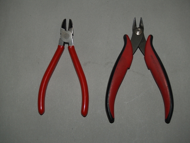

nimm am Besten einen großen Seitenschneider, ich hab mir meinen kleinen (Revell) kaputt gemacht...
Alex
Alex
Re: Spezieller Fahrdraht für Car System
Mit der Größe hat das nichts zu tun.--Alex-- hat geschrieben:nimm am Besten einen großen Seitenschneider, ich hab mir meinen kleinen (Revell) kaputt gemacht...
Nicht jeder Seitenschneider ist für jedes Material geeignet.
Im Baumarkt einfach mal auf das Kleingedrckte achten. Es sollte dabei stehen ob der Seitenschneider nur für weiche Materialien (z.B. Kupfer) oder für harte (z.B. Stahl) geeignet ist. Der kostet zwar etwas mehr, hält dafür auch deutlich länger und der Fahrdraht hinterlässt auch keine Spuren an den Schnittflächen.

Moin,--Alex-- hat geschrieben:Hallo,
Alex
hast du den Modellbau Seitenschneider verwendet? Der ist doch nur für Plastik um die Spritzlinge zu entgraten.
ja genau den. Ich benutze den für alles im Mikromoellbau (Plastik, Messing, Neusilber, usw.) Nur eben beim Federstahl hat er aufgegeben...
MfG
Alex
Moin;--Alex-- hat geschrieben: nimm am Besten einen großen Seitenschneider, ich hab mir meinen kleinen (Revell) kaputt gemacht...
Die Größe ist nicht immer das Maß aller Dinge.
Wer Werkzeuge für die Zwecke nutzt für die sie gemacht wurden, der wird auch lange Freude daran haben.
Jörg
