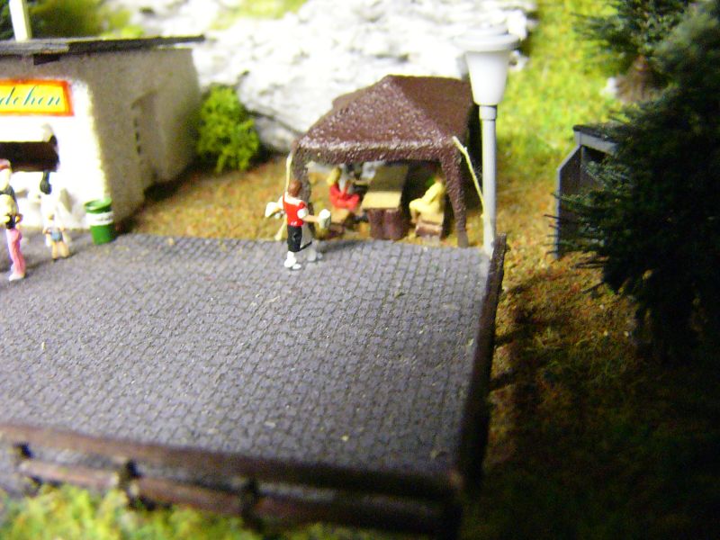

was hälst Du vom Selbstbau? Aus 0,5mm starkem Messingdraht das Gestell bauen und dann mit einem Stück Damenstrumpfhose überziehen. Der dünne Stoff wird mit Sekundenkleber an dem Messing-Gestell befestigt. Ist der Sekundenkleber abgebunden, wird der Stoff mit einem Leim-Wasser-Gemisch plus 1 Tropfen Spüli getränkt. Trocknen lassen und dann lackieren.
Auf diese Art habe ich Gartenpavillons in N gefertigt.

Hast du ein Bild von dem Pavillion ?

Beitrag von günni » Mittwoch 9. Dezember 2009, 20:05
hier ein Bild vom Pavillon.
