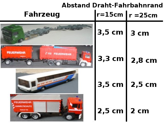

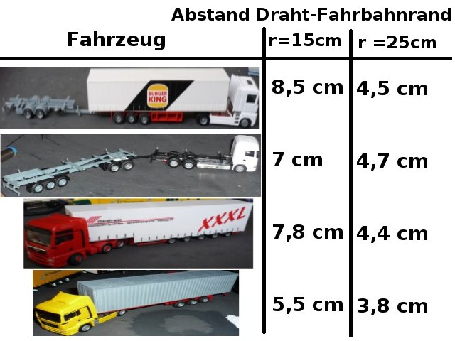

Hallo Sebastian,
da ich nun doch endlich angefangen habe mein Testmodul zu bauen, bin ich gerade dabei mir die ganzen Daten und Maße aus deinem Video "Lichtraumprofile und Fahrbahnmaße Car System in HO" aufzuschreiben. Ist es möglich, dass du diese Daten hier als PDF-Datei ablegst, damit man sich bei Bedarf das ganze auch mal ausdrucken kann?
Gruß Dirk

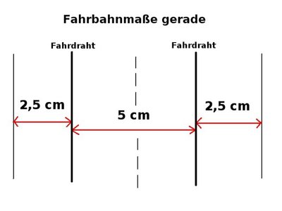

Im Grunde reichen doch die 2 Tabellen oder? Brauchst du nochwas zusätzlich?
