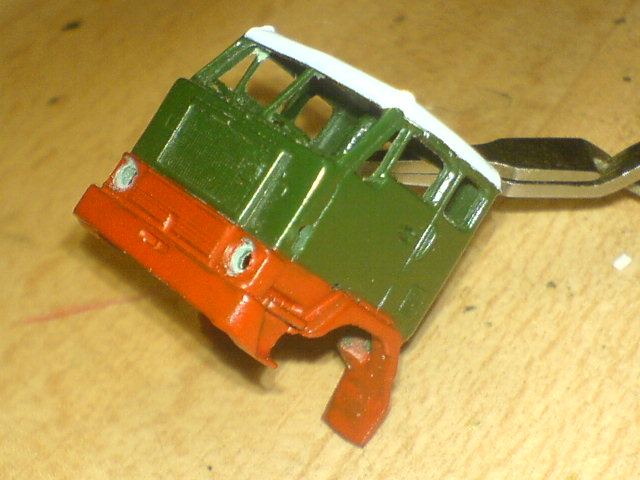

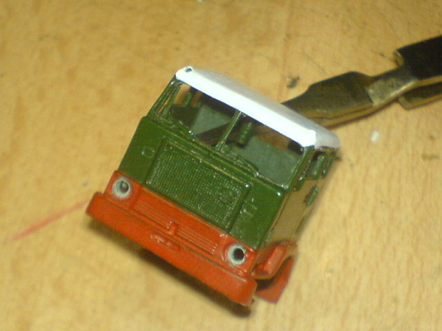

Ja Moin...
Da ich am Robur derzeit nicht so recht weiter komme, habe ich mir mal das Fahrerhaus vom Volvo vorgenommen und die Bohrungen für die Scheinwerfer, Blinker und die oberen kleinen Umfeldleuchten auf dem Dach eingearbeitet.
Etwas Farbe wurde auch drüber gepustet, wobei das Rot noch nicht so recht decken will (muss ich noch mal ran) und wenn das trocken ist, gehts an den Einbau der LEDs...
Hier mal 2 Bildchen davon...
War gar nicht so einfach das zum lackieren abzukleben... (und ist mir auch leider an der Trennkante etwas ausgefranst mit der weißen Farbe)
NeTTe Grüße vom Toni

Sieht doch trotz der kleinen Lackierungsschwierigkeiten ganz gut aus, bin mal gespannt, wie es weiter geht... :-D
