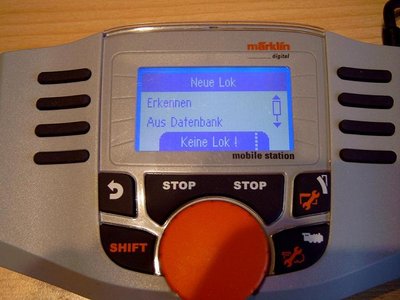

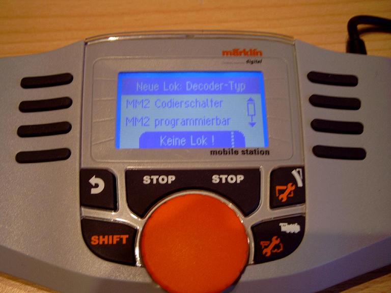

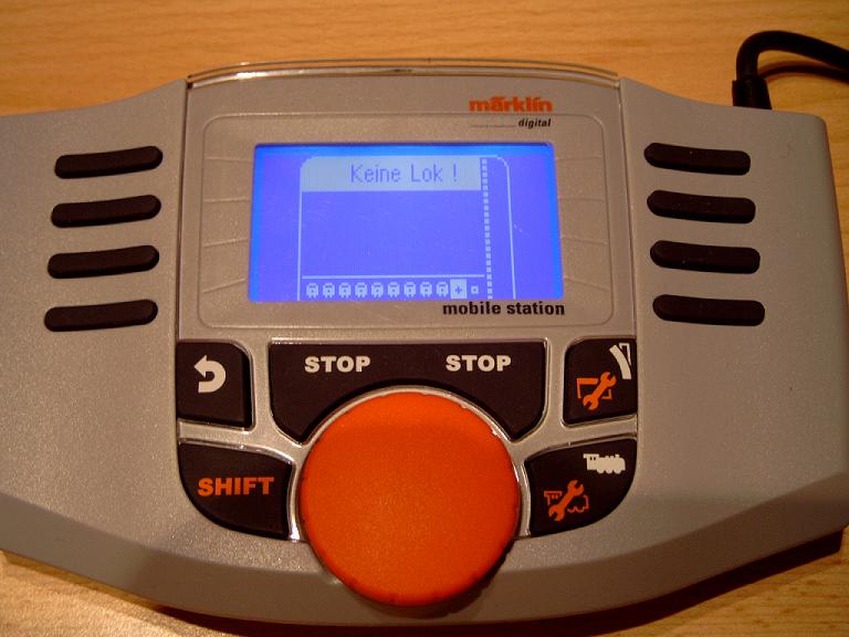

Zum manuellen eingeben der Loks:

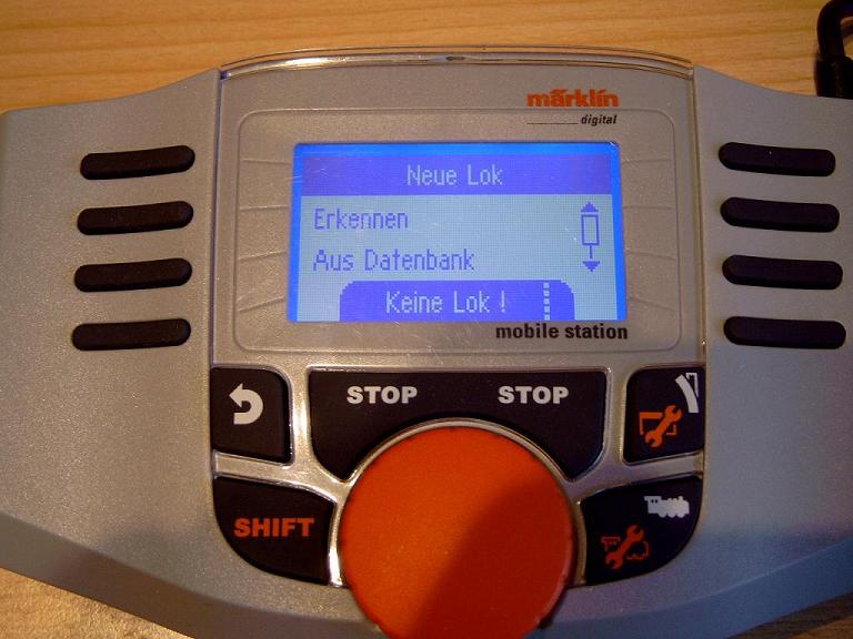

Das soll das Display zeigen wenn man eine neue Lok anlegen will. Man drückt nun die Taste SHIFT und LOKSYMBOL zusammen.
Hier die erste Seite des Menüs. Nun die Taste ▼ drücken (rechte Funktionstasten, 2. Taste von unten)

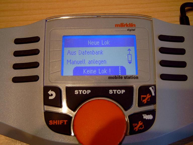

Jetzt ist Manuell anlegen zu lesen. Man wählt diesen Punkt nun durch drücken der danebenliegenden Funktionstaste aus.

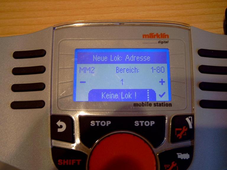

Jetzt ist man im Auswahlmenü der Decoder. Hier nun MM2 Codierschalter mit der entsprechenden Funktionstaste auswählen.

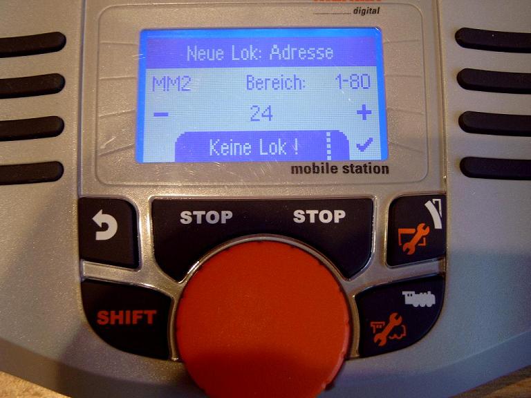

Hier jetzt die Decoderadresse mit den Tasten neben den Symbolen + und - einstellen (die Adresse findet man in der Anleitung der Lok, Stellung der DIP-Schalter des Deltamoduls mit der Abbildung / Auflistung in der Lokanleitung vergleichen).
Hier ist als Beispiel die Adresse 24 eingestellt. Die Adresse mit der Taste neben dem Symbol √ bestätigen.

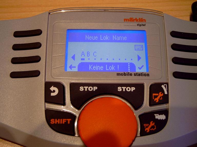

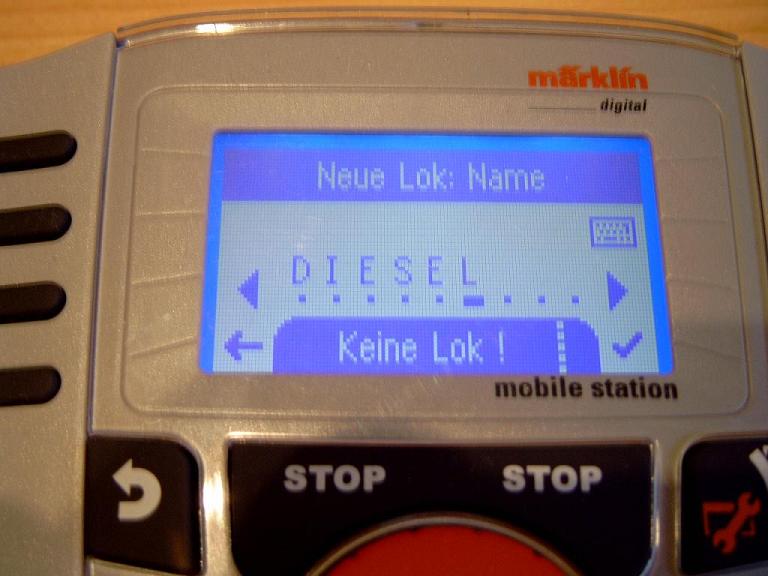

Nun kann man der Lok noch einen Namen zuweisen, der dann im Display angezeigt wird. Die Buchstaben wählt man aus indem man die Taste SHIFT drückt und dabei den Drehregler bewegt. Zur nächsten Stelle gelangt man indem man auf die Taste neben dem Symbol ► drückt, eine Stelle zurück kommt man indem man auf die Taste neben dem Symbol ◄ drückt.
So könnte dies dann aussehen. Wenn man fertig ist, den Namen mit der Taste neben dem Symbol √ bestätigen.

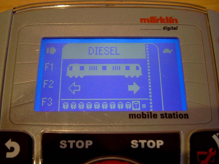

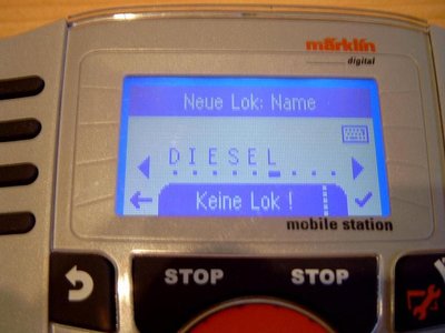

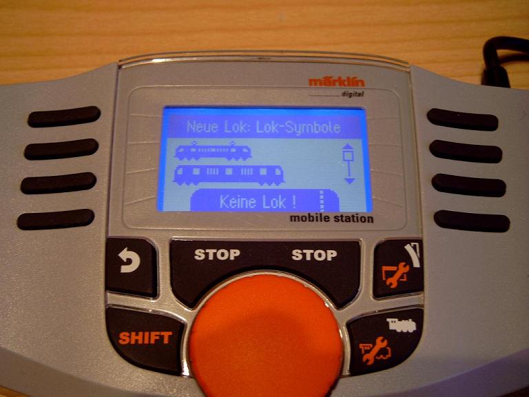

Nun kann man ein passendes Loksymbol auswählen. weitere Loksymbole sieht man indem man auf die Tasten neben den Symbolen ▲ und ▼ drückt. Das gewünschte Loksymbol wählt man aus indem man auf die Taste links neben dem gewünschten Loksymbol drückt.
Fertig. Die Lok ist nun manuell angelegt und wird im Fahrdisplay mit dem Loknamen angezeigt. Jetzt kann man noch (wenn man will) die Funktionstastenbelegung anpassen.
